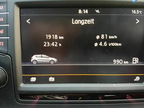

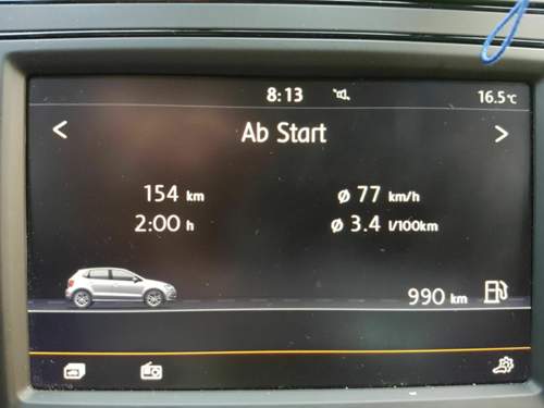

Also ich habe heute viel Zeit gehabt weil ich irgendwie zu früh losgefahren bin. Da dachte ich mir ich versuchs Mal mit Sparen.
Die Geschwindigkeit lag bei 85-90 kmh (GPS) im leicht bergiger Gegend.
Ergebnis siehe unten. Ich mache noch den Schnittverbrauch dabei. Ich denke viel weniger ist kaum zu schaffen und Spass macht das Ganze auch keinen mehr.
1511421205852219694548
1511421251173807326775

@Jammela schrieb am 23. November 2017 um 08:18:40 Uhr:
Da es sich hier sicherlich um eine einfach gefahrene Strecke handelt, sind die 3,4 l leider wenig aussagekräftig. Interessant wäre der Verbrauch für Hin- und Rückfahrt auf der gleichen Strecke!
Der Schnittverbrauch für die Hin- und Rückfahrt betrug 4l/100 km aber ich bin meist 130-140 km/h gefahren auf der Rückfahrt. Wie ich geschrieben habe, die Art des Fahrens ist leider sehr anstrengend und nicht als Dauerbeschäftigung empfehlenswert ,)
