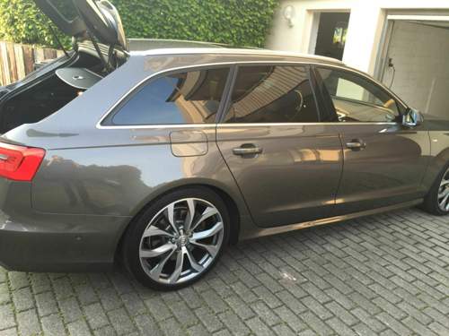

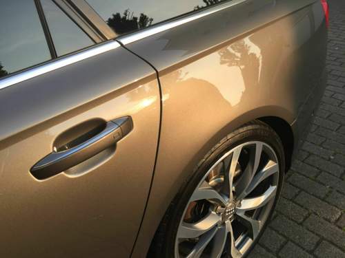

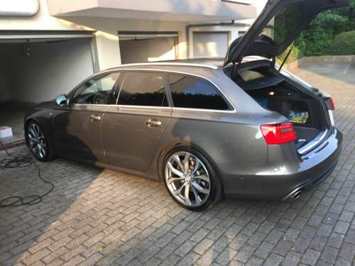

Heute von 15 Uhr - 21 Uhr poliert zu zweit, endlich fertig. Das Polieren mit der kleinen Maschine funktionierte sehr gut, vor allem an engeren Stelle kaum mit der Hand nachpolieren müssen. Große Flächen waren auch sehr gut machbar. Poliert habe ich mit den ganz harten Pads von Rupes und Meguiars Ultimate Compound, als Pre-Cleaner und Finishpolitur Prima Amigo mit mittelweichen Pads von Rupes, Geschwindigkeit der Maschine jeweils 4 von 6 Stufen. Versiegelt wurde wieder mit Sonax Extreme Protect & Shine. Ergebnisse seht ihr auf den angehängten Bildern. Danke für die sehr guten Ratschläge.
