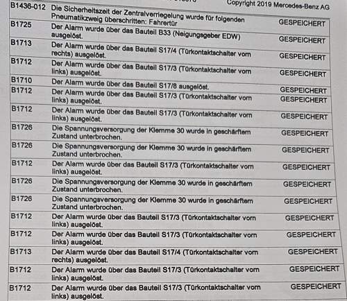

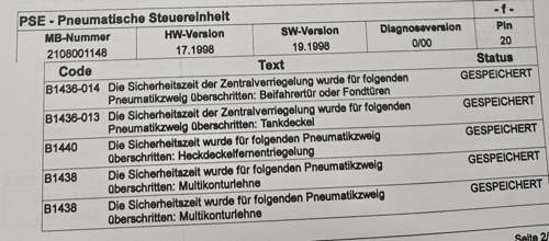

Beim Auslesen bei Mercedes stellte es sich heraus dass ganze 22!!! Fehler hinterlegt waren in der "Pneumatischen Steuereinheit".
Die fehler haben sich hauptsächlich auf "Sicherheitszeit in Bauteil.... überschritten" und "Der Alarm wurde über das Bauteil.... ausgelöst" bezogen.

Angehängt sind die Bilder vom Auslesen ;)

Wenn bei allen Teilnehmern (Türen / Tankdeckel / Kofferraum) die Sicherheitszeit überschritten wird , kann es kein einzelner Überdrucksensor sein .
Entweder ist der Motor schon am Ende und erzeugt zu wenig Druck b.z.w. das Luftdruck-System ist komplett undicht, aber ich glaube eher, das der Chip kalte Lötstellen hat.
