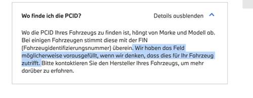

Gem. der website muss eine plug & charge ID unter dem Vertrag eingetragen und im Auto auch hinterlegt werden. Habe mal meinen 🙂 angerufen, ob das schon geht, aber noch keine Antwort.
Bei mir hinterlegt die Webseite automatisch die VIN, aber gehen tut es trotzdem nicht 😁.
Plugcharge
Ich warte lieber auf die Antwort des 🙂 Man kann die PCID angeblich später nicht mehr ändern (s. Bild).
Screenshot-20231127-160004-samsung-internet
Diese Meldung habe ich identisch auch. Das ist aber zumindest bei meinem lediglich die höflichere Umschreibung von "Ihr Auto ist zu alt für dieses Feature, aber wir wollen es nicht ausschreiben".
