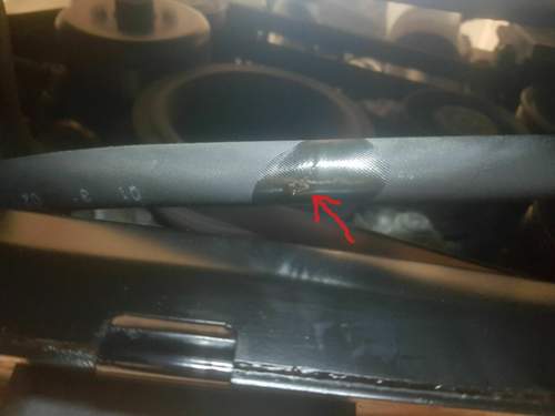

Gestern war ich in der Mietwerkstatt und habe den Servo-Druckschlauch gewechselt.
Ich muß gleich sagen, es ist ziemlich sehr schwer die letzte Torx-Schraube an der Zahnstangenlenkung zu lösen. Da ist alles zu eng um überhaupt mit einem Torx-Steckschlüsseleinsatz, 12 mm und einer Knarre dran zu kommen.
Ich musste auch die Zahnstangenlekung von der Wagenhalterung durch Lösen der 4 großen Schrauben runter. Trotzdem war der Platz, wo die Torxschraube an der Zahnstangenlenkung ist, ist immer zu eng um die Karre dran zu stecken und die Schraube zu lösen. Von der WIS-Anleitung hat man gar nicht erklärt, wie man dran kommen kann. keine Spur !! Ich kann auch nicht begreifen , wie man diese letzte Schraube löst.
Es sei den , man muß die ganze Zahnstangenlenkung vom Motor runter, also auch beide Spurstangen zu Rädern lösen . Aber das wollte ich nicht, weil der Wagen danach wieder Spur eingestellt bzw. Achsvermessen werden muß.
Also kann ich mir nicht vorstellen, wie die MB-Kfz-Mechaniker ran gehen ???
Ich hab zuletzt nach vielen Überlegungen einfach eine Rohrzange benutzt um die Torx-Steckschlüsseleinsatz zu drehen und es hat geklappt. Vielleicht ist meine Erfahrung für jemand anders wenn er irgendwann die Druckleitung an dem Servo-System wechseln will.
Der Rest war einfach.
Ich habe außer dem Schlauch noch div. kleine Teile wie Dichtringe, Schelle wie die empfohlene Anleitung gekauft. Aber das ist überfüssig weil die an dem neuen Schlauch schon vorhanden sind.
Die Befüllung und Entlüftung des Servo-Öls nach der WIS- Anleitung war auch einfach.
Am Ende habe ich sorgfältig noch die Dichtigkeit mehrfach an Anschlüssen kontrolliert.
Heute habe wieder Motorölkontroll und Servoölkontroll sowie Dichtheit durchgeführt.
Alles dicht ! Alles scheint ok zu sein.

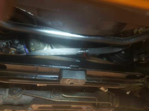

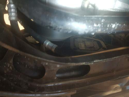

ENDLICH die URSACHE für ÖLVERLUST gefunden !!
Guten Tag Gemeinde !
Ich berichte Euch was ich endlich heute nachmittags als die URSACHE für ÖLVERLUST gefunden habe.
Das ist ein winziger Riß am Schlauch von Servo-System !! Also eine Leckstelle, wo das Servo-Öl raus kommt.
Fotos hänge ich runter an. Ihr könnt dann genau anschauen.
Das Servo-Öl kommt offensichtlich nur mässig raus wenn der Motor läuft bzw. der Wagen fährt. Deshalb konnte ich sehr schwer lokalisieren wenn der Motor in Ruhe ist, obwohl ich heute den unteren Block mit Bremsreiniger, Motorreiniger sauber und trocken gemacht und dann den ganzen Motor von oben bis unten in allen Ecken mit Spiegel ran gegangen bin.
Also, der Motor ist trocken von oben. Unten ist der vorderen Bodenverkleidung verölt aber nicht viel. Die Ölmenge von Fotos am Wochenende sah etwas viel aber das war das verlorene Servoöl plus Wasser (kommt vom Regen oder Strassespritzwasser ??).
Auf dem Weg zur Mietwerkstatt heute habe ich ein Surrrr... Geräusche im Motorblock gehört und gleichzeitig etwas komische Vibration am Lenkrad gespürt. Ich dachte sofort an Servoöl, die vor paar Tage unter Minimum war. Sofort hielt ich bei eine Tankstelle an. Da gibt es zum Glück noch ein Autozubehörladen. Ich kaufte dort gleich 1 Liter Servoöl, das auch MB Freigabe hat und gleich in Behälter bißchen gekippt und gemessen, paar male so. Zuletzt habe ich ca 300- 400 ml rein getant. Motor an, keine komische Geräusche mehr, Lenkung ist wieder sehr leicht nur mit einer Finger kann man das Lenkrad drehen. Keine Vibration mehr. Ich fuhre in die Mietwerkstatt, habe alle Bodenverkleidungen ausgebaut.
Den unteren Bereiche komplett sauber gemacht und getrocknet. Und wie gesagt, guckte ich alle Ecke von oben nach unten, Motorabdeckung auch runter. Oben alles trocken, untere Seite auch. Nur in der Nähe von der Querstreber und auf der vorderen Bodenschutzverkleidung ist verölt.
Dann hab ich den Motor 10 Minuten lang auf dem Hebelbühne laufen lassen und alle Ecke und Teilen und Pumpen sehr genau und sorgfätig beobachtet. NICHTS !!
Zuletzt habe ich den von mir saubergemachte nGummischlauch, der von Servopummpe nach unten geht, eine Leckstelle gesehen. Das Servoröl kommt hier sehr langsam raus. Es ist offensichtlich wegen Druck von der Servopumpe, dass der Druck das Öl durch diesen winzigen Riß raus gedruckt. Ich konnte nämlich mit bloßen Augen gar keinen Riß am Schlauch festgestellt. Also die Leckstelle habe ich heute endlich lokalisiert.

Sorry... habe vergessen. Hier sind die Fotos
Servoschauchleck1
Servoschauchleckweit
Servoschauch-seite

Ja ist normal. Wenn Du eine undichte Stelle am Servoschlauch gefunden hast, klar, repariere sie. Hat natürlich nichts damit zu tun, dass Du 3L Motoroel nachfüllen müsstest. Aber fahre doch einfach mal. Pruefe regelmäßig den Oelstand, lieber zu oft als zu selten, und schaue ob Du noch Oel verlierst. Falls nicht, dann zermartere nicht Dein Hirn.
