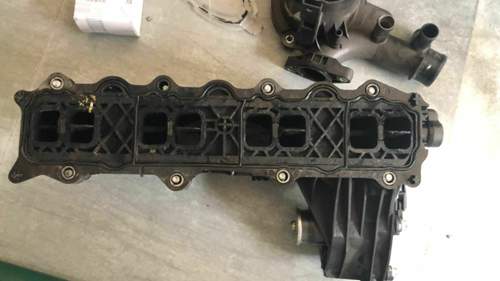

Hallo Zusammen,
mein Glk kam gestern aus der MB-Werkstatt.
Ansaugsystem undicht.-> 155000 km cdi 220
P2463 - Rußgehalt des DPF ist nicht in Ordnung
starker Ölverlust in der Nähe des Ölwärmetauschers
Saugbrücke, Kraftstoffheizung (Kühlwasser) und ein Drucksensor getauscht.
Ein Befestigungstift abgerissen, musste rausgebohrt werden. Saugbrücke war verzogen (aus Kunststoff)
Leichter Kühlwasseraustritt an der Kraftstoffheizung, hat sich mit dem Ruß der Saugbrücke vermischt und ein Ölartiges Gemisch gebildet. Sah aus wie ÖL. Ölwärmetauscher war aber i.O.
Kostenpunkt min. 1300€, Rechnung folgt
