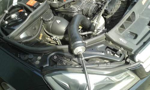

P227962
Ldeluftschlauch auf der Fahrerseite undicht. Weder verölt noch der Riss spürbar.
Img-20180917-wa0007
@KFZ-Amateur schrieb am 12. Dezember 2018 um 21:37:31 Uhr:
P227962
Wie bist du dann darauf gekommen das es der Schlauch ist wenn nichts zu sehen war???
@Th1184 schrieb am 12. Dezember 2018 um 21:57:59 Uhr:
P227962
So:
Ladeluft SYS abdrücken
