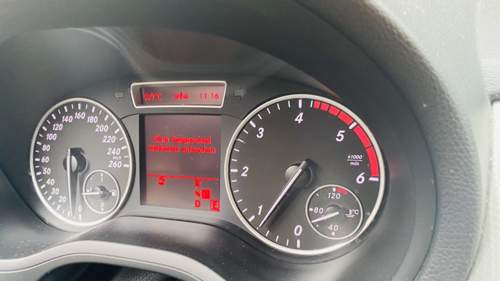

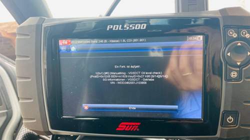

Themenstarteram 31. März 2022 um 13:14
Update wollte bei der Werkstatt fehlerspeicher auslesen lassen. Als wir den Ölstand von dem Getriebe abgefragt haben hat er abgebrochen mit einer Fehlermeldung und kurze Zeit später kam die Meldung „Kein Gangwechsel möglich - Werkstatt aufsuchen“ habe im forum gesucht und Tipps über die Batterie und Getriebe redet per Fusspedal gefunden aber ohne Erfolg angewendet. Fehler wird gelöscht und sobald die Zündung an ist kommt die Fehlermeldung kein Gangwechsel wieder nichts geht mehr.
Hilfe

Das hatte ich unterwegs auch einmal. Wir haben das Auto verschlossen ( warten auf ADAC ) und dann zufällig mit dem Zweitschlüssel meiner Frau wieder geöffnet und noch einmal probiert. Der Fehler war weg und ist nie wieder aufgetreten. Ob das an dem anderen Schlüssel lag kann ich nicht sagen, das ist nur eine Vermutung.
Ich habe den B vor rund einem Jahr mit 50000 km gekauft, nach 500 km Fahrstrecke hatte ich auch die Meldung
-kein Gangwechsel möglich Werkstatt aufsuchen- am Telefon sagte der Meister von Mercedes ich soll den Zündschlüssel
abziehen und das Auto mit der Fernbedienung verschlissen und eine Minute warten. Nach dem Neustart war das Problem weg.
Ich habe das Auto dann doch zu Mercedes gestellt und die haben das elektrohydraulische Steuerteil am Getriebe
erneuert. Das Auto hatte eine Garantie Verlängerung vom Vorbesitzer und die haben die 1500 Euro übernommen. Keine Woche später auf der Autobahn die selbe Fehlermeldung, mit immer wieder dem beschriebenen Reset
bin ich noch 200 km gefahren. Am nächsten Tag 300 km zurück keine Probleme. In der Werkstatt wurde ein ABS Sensor erneuert.
Der Meister sagte das ABS hängt auch mit der Getriebesteuerung zusammen deswegen die selbe Fehlermeldung.
Aber ich hatte keine Gebräuche am Getriebe oder an der Kupplung. Der abgespeicherte Fehler mit dem AGR Ventil kann älter sein .
Ich denke hier kann dir nur Mercedes helfen.

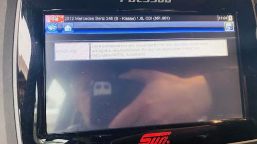

Themenstarteram 31. März 2022 um 18:12
287C00 Die Inbetriebnahme wird nicht
(erfolgreich) durchgeführt / 287C00-Inbetriebnahme
erfolgt nicht (erfolgreich)
Und der Fehler beim auslesen des Ölstands vom Getriebe
Anschließendem „ohne Gangwechsel Werkstatt aufsuchen“
Das ist die letzte Fehlermeldung

Themenstarteram 5. April 2022 um 20:20
Das Getriebe wurde in einer freien Mercedeswerkstatt neu codiert und funktioniert wieder ?? kosten waren knapp 200 Euro …vielen Dank für alle Tipps ..
