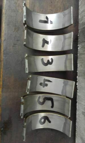

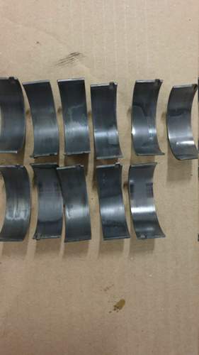

Direkt machen, hatte mich auch erst geweigert danach aber dich gemacht.
Sehr einfach, günstig und wirksam.
Mit 160k sahen meine so aus siehe Bild.

@dreiliterSMG schrieb am 18. Februar 2020 um 18:08:42 Uhr:
dreiliterSMG: Hast du gemessen oder einfach 0 Maß Schalen eingesetzt?
VG

Die Kurbelwelle sah wie Neu aus, ohne Riefen und komplett in der Toleranz 🙂
Beide ward ihr gemeint.
Ok, deine war top. Dann kann man das so machen.

Hatte die Standardversion genommen, genau die wie @Stormy78
Die kann man unten und oben einsetzen.
Kurbelwelle sah super aus.
