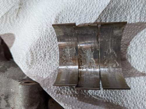

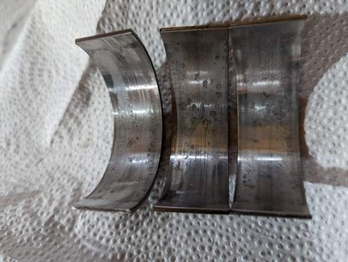

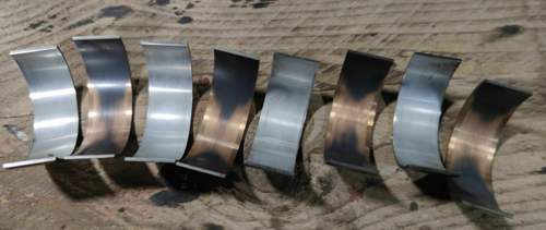

Ich habe noch einen geöffneten BLS von 2007 da, der 250000 runter hat (Der Tauschmotor). Dessen Lager schauen vollkommen normal aus für die Laufleistung. Siehe Bilder.
Die TDI-Pleuellager haben oben eine besonders gefertigte Lagerschale ("Sputter"😉 und die hält das normalerweise aus. Die Teilenummern auf den defekten Lagern ist auch eine andere als die der Vorgänger.

Die Lager des BLS, das Thema des Threads, haben im Modelljahr 2008 und 2009 jedenfalls ein Qualitätsproblem. Und das ist unabhängig von Longlife oder festen Intervallen.
Ich wollte mit meinen Bildern nur das bestätigen. Am Öl lags nicht, es war ja keins drin oder so...

Nur lässt der Effekt mit dem Schmierkeil natürlich erheblich nach, wenn die Lager wie im Fall "BLS" durch Kavitation ausgewaschen werden. Sobald bei einer der Lagerschalen die Kavitation am Lagerrand seitlich den letzten Rest Lagermaterial weggefressen hat, kann dasÖl ungehindert seitlich abfließen und der Schmierkeil ist weg.
Dann kann die Ölpumpe fördern, was sie will, das Lager frisst sich. Weil eben der Pumpendruck nicht mehr ausreicht, da er durch den größeren Abfluss abnimmt

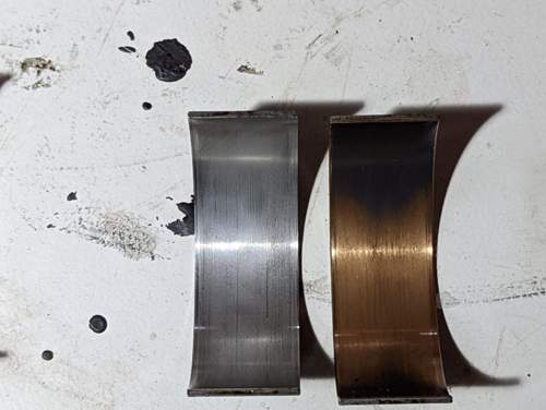

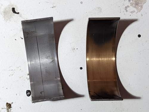

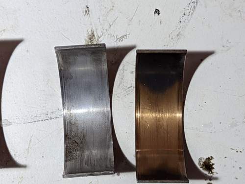

Habe mich auch entschieden am kommenden Wochenende die pleuellager an meinen Golf 5 Variant…BLS motor…253000 zu tauschen…wenn schon dabei kommt die ölpumpe auch neu…bin gespannt wie die alten lager aussehen…werde dann berichten wie es gelaufen ist….
Mach das, da bin ich gespannt drauf.
@silvac schrieb am 16. April 2023 um 14:11:05 Uhr:
Da sind wir auch sehr gespannt. Mal schauen wie die Bilder aussehen. 🙂
Hängt vom Modelljahr ab. 2008 und 2009 sind kritisch, davor und danach eher nicht.
Mein Tauschmotor hatte locker schon 300000 runter (auch wenn der eBay-Händler was von 70000 fantasiert hatte, aber das ist eine andere Geschichte, wir haben uns finanziell dann geeinigt) und die Lager wieden keinerlei Kavitation auf. Der Motor war von 2007. Ölpumpe ne schadet sicher nicht, vor allem kommt man mit abgebauter Ölpumpe besser an die Pleuellagerschauben von Zyl. 1 hin.
Bin auch gespannt!
So pleullager tausch erfolgreich durchgeführt:-)
