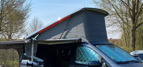

Ich glaube, hier liegt ein Missverständnis vor.... ich rede nicht davon, irgendetwas innerhalb des Zeltdachs auf die Matratze zu legen, da liegen maximal die Verdunkelungsmatten,
sondern ausserhalb des Dachzelts im Überstand links und rechts des Zelts...
Habs mal versucht in einem Bild darzustellen

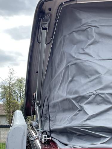

Also auf mindestens der Hälfte deiner roten Linie befindet sich im geschlossenen Zustand der Gasdruckdämpfer - das kannst du aber auch schon in deinem Bild sehen. Hinten der Scheerrenmechnismus. Keine Ahnung, wieviel da noch (neben dem Zeltstoff) dazwischen passt… so richtig erschließt sich mir der Sinn und der Gewinn dieser Idee nicht. Was soll da reinpassen, was partout nicht unten ins Fahrzeug passt? Ich würde da nichts reinpacken.

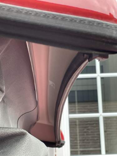

Tolle Idee auch um die Fahrzeughöhe und Optik nicht zu verändern. Dem Foto nach sollte mit der F45Pro an den 4 Muttern was zu machen sein.
