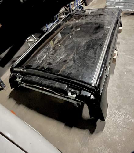

Guten Tag liebe w447 Gemeinde,
wir möchten ein originales Dach auf unserem Vito Tourer nachrüsten. (Siehe Bild)
Wir haben nach langer Suche eins gekauft, welches nun bei uns in der Werkstatt liegt. Die Suche erwies sich generell als schwierig, aber am Ende mit Erfolg und sehr guten Preis.
Wir haben das Glück, dass das Dach von einem anderen Wagen an den Holmen der A-D Säulen abgeflext wurde, sodass wir 1:1 umbauen können.
Sicherlich ist es natürlich nicht so einfach wie beschrieben, jedoch sind wir auch keine Laien, sondern, 1
Karosseriebau-Meister , ein Ingenieur und langjähriger Hobbybastler.
Aufwendiger Nachteil: Wir haben ein elektronisches Dach mit Steuereinheit und original Schiebdach, das muss ja an mit der vorhandenen Bordelektronik vernetzt werden.
Hier erhoffe ich mir Wissen, von euch, die es vielleicht auch schon umgebaut haben oder an der Quelle sitzen und ihr Wissen teilen mögen.

Ja stimmt, E-Dach gibts eigentlich nicht für den Vito, dennoch ist der Aufbau grundsätzlich möglich, da die Fahrzeuge von der Karosserie im Grundsatz gleich sind.
Das Bedienelement haben wir auch dazu bekommen. (Die Version die aussieht wie ein altes Autoradio) . Verkabelung , Schaltplan oder Tipss dazu wären hilfreich.
Alternativ dürfte ich bei einem bekannten, der einen Marco Polo hat auch mal bissel Konsole abbauen und hinter die Kulissen schauen, das möchte ich natürlich aber nur im Notfall.
@Birdy60 was meinst du mit, es gibt "bei euch" auch schon die 2 Microschalter im Dach mit Closed Signal?
Meinst du diese sind im Vito bereits vorgelegt und hinter der vorderen Abdeckung der Innenraumbeleuchtung bereits vorhanden?
Alternativ, denke ich drüber nach das E-Dach umzubauen als manuelles Dach. Heißt andere Dämpfer und vorne zwei manuelle Verschlüsse, die das Dach unten halten. Das hat und benötigt das E-Dach nämlich nicht.

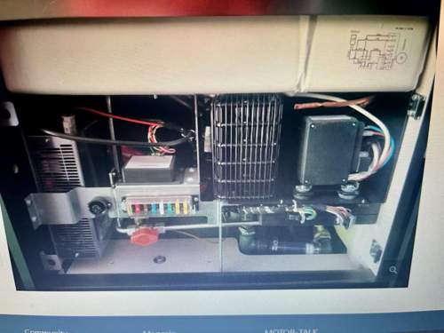

Habt ihr die Steuergeräte auch dabei? Steuergerät für Schiebedach müsste hinten im Dach verbaut sein und das Steuergerät für das Dach selbst sitzt normalerweise unter dem Kühlschrank. Sind 2 Stecker dran.

@Grandel Das sind wirklich wertvolle Informationen. Das Steuergerät unterm Kühlschrank haben wir sicher nicht und das PSM wohl auch nicht. Wir haben die Zentrale Bedieneinheit und ggf. die Steuergeräte wie von dir erwähnt, die noch am Dach sitzen. Also mit Glück das vom Schiebedach und die Steuergeräte Aufstelldach für die Motoren, falls diese auch im Dach verbaut sind.

Aktueller Stand ist, dass wir das Dach wie auf dem Foto in der Halle liegen haben und erst nächste Woche an die Arbeit gehen...
Was heißt an die Arbeit gehen?
1.) Wir müssen ja irgendwie das Dach erstmal öffnen um zu sehen, was und dort drin erwartet.
Steuergeräten, Kabelbäume etc, was lebt da so alles drin... ?!
GIBT ES EINE NOTENTRIEGELUNG? Denn wie soll das Dach aufgehen, wenn alles elektronisch über Steuergeräte funktioniert, diese ja aber im jetzigen Zustand nicht angeschlossen sind.
2.) Wenn Dach auf, dann Faltenbalg und Dachschale ausbauen um an den WICHTIGEN EINBAURAHMEN heran zu kommen.
Ist dies zu schwierig, da dieser vermutlich verklebt, verschraubt und vernietet ist, muss man den Rahmen vielleicht als Ersatzteil neu bestellen...
WICHTIG ist zumindest alles grundsätzliche für den Umbau auszubauen und prüfen, was fehlt.
3.) Wenn die Elektronik zu kompliziert und zu kostspielig wird, bleibt uns m.E. nur der Umbau auf manuelles Dach. Schade um das Schiebedach aber dann ist es halt dauerhaft verschlossen...
Also wir sind noch ziemlich am Anfang, es geht erstmal drum das Dach aufzumachen. Und da geht es nächste Woche an einem Tag dran. Ob es eine Notentriegelung gibt wäre noch sehr interessant zu wissen.
Danke für eure Hilfe. Bin jetzt schon froh, den Thread aufgemacht zu haben.

1. Da denkt keiner mit. Wenn das Steuergerät fürs Dach nicht dabei ist brauchst du gar nicht erst anfangen bzw kannst mit Schaltplan probieren die richtigen Leitungen anzusteuern damit die Motoren arbeiten und die vordere Verriegelung aufgeht.

3. OK wir schauen nun nach dem Steuergerät-Aufstelldach welches wohl unter dem Kühlschrank sein soll.
