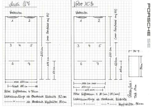

mich würde mal interessieren, zum Thema Kofferraum im 5-Sitzer, wie breit ist es, zwischen den Radhäusern? stimmt 1192 mm? und wie hoch, zum Dachhimmel, durchschnittlich?
... wie willst du die Höhe "durchschnittlich" ermitteln - die Angabe ist da 889 mm.
Die Breite von 1192 mm habe ich noch nicht nachgemessen, ist aber bei 5- und 7-Sitzer sicher gleich.
z.B. in der Mitte, ca. bei den C-Saeulen; der Dach ist ja ein wenig gewoelbt, ich glaube die Hoehe ist also vom Messpunkt abhaengig, jede Bewegung in x- oder y- Richtung sollte zu verschiedenen Messwerten bringen

schau Dir mal die
Skizze von Daniel
an. Maße sollten bei 5 und 7 Sitzer identisch sein.
Vielleicht beantwortet das ja einen Teil deiner Frage.
@Francesco72 schrieb am 5. November 2015 um 02:25:47 Uhr:
hab´ den XC90 II mal vermessen (siehe Anhang), vielleicht hilft es weiter.
Gruß Daniel
