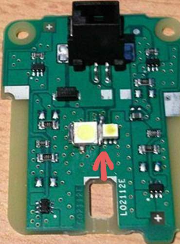

Hat einer schonmal diese art Platine aus dem Stand/Postitionslich ausgebaut bei den ILS Scheinwerfern ?
Ich finde das die LEDs etwas zu Gelb und würde diese gerne gegen andere Tauschen, es gibt aus dem Ausland bereits fertige Platinen, die aber ein schweinegeld kosten, mit etwas Geschick kann mann die emitter auf der Platine selber tauschen, jedoch bekomm ich die Platte nicht raus, will da auch nicts kaputt machen.
http://www.ebay.de/itm/141116098457

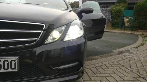

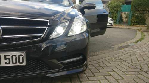

So habe das ganze nun umgebaut, für alles die es interresiert wie man die Platine ausbaut:
Man muss zuerst den Stecker abziehen, das geht beim ersten mal nur mit Hilfe einer Zange, dann muss muss man mit der Hand unten die Platine greifen, soweit bis man einen "Nippel" spürt 😉 den muss man nach oben drücken und die Platine rastet aus, dann kann man sie ganz leicht rausziehen.
Ich habe jeweils eine LED umgelötet auf einer Seite somit ergibt sch die perfekte Farbe zu den CBI Xenon Brennern.
Img-3712
Img-3719
Img-3718

Hallo, verfolge hier den Umbau mir der ILS Scheinwerfer wäre es möglich die LED‘s zu nennen die man zum Umbau benötigt?
Liebe Grüße aus Berlin
https://www.amazon.de/.../ref=cm_sw_r_other_apa_i_aPwREbS1PHFWR
https://www.ebay.de/.../270945887096
zum Einlöten!
Viel Spaß!
Vielen Dank für die Informationen werde das zum löten versuchen werden die Widerstande auch benötigt ?
Ich denke schon!
Wie man beim Foto von "niggerson" sieht!

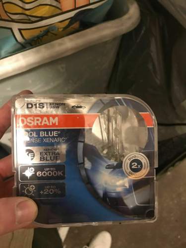

Ich habe es auch gewechselt also die gesamte Platine ist auch mega weiss im vergleich nun habe ich aber das Problem das mein xenon nicht mehr mit kommt und das nun eher gelblich aussiehst habt ihr eine Empfehlung für sehr weiße Xenonbrenner ?
Habe jetzt momentan die cool blue intense xenarc D1s verbaut

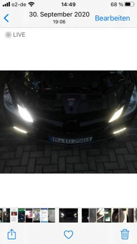

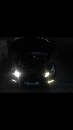

Habe ebenfalls nach dem Umbau der Standlichter nun das Problem dass mein Xenon gelblicher wirkt als das Standlicht.
Zuvor normale Osram Brenner mit ori Standlicht.
Jetzt Standlichter von lichtex und Osram cool blue Brenner.
Leider immer noch ein Unterschied, auch nach geschätzten 25h Einbrenndauer.
Osram blue boost sollten noch weißer sein, die haben jedoch keine Zulassung, naja gut die Standlichter ja nun auch nicht..
Wenig Lust wieder neue Brenner zu holen, daher warte ich ab ob sich noch was an der Farbtemperatur ändert, angeblich kann es bis zu 50h dauern, bezweifele ich aber langsam
Img-20201028
Img-20201015
Da ändert sich nichts mehr meine habe ich schon 3 Monate verbaut die Osram kommen einfach gegen das Led Licht nicht an!
