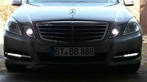

Hat einer schonmal diese art Platine aus dem Stand/Postitionslich ausgebaut bei den ILS Scheinwerfern ?
Ich finde das die LEDs etwas zu Gelb und würde diese gerne gegen andere Tauschen, es gibt aus dem Ausland bereits fertige Platinen, die aber ein schweinegeld kosten, mit etwas Geschick kann mann die emitter auf der Platine selber tauschen, jedoch bekomm ich die Platte nicht raus, will da auch nicts kaputt machen.
http://www.ebay.de/itm/141116098457

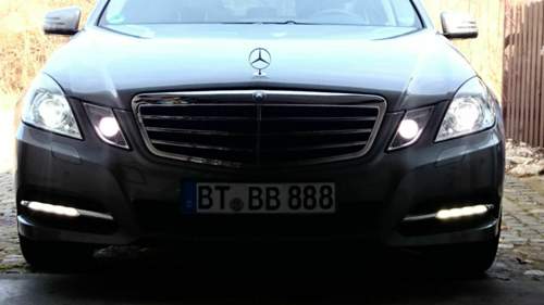

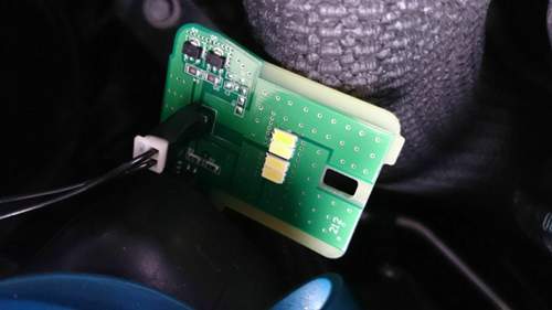

So habe das ganze nun umgebaut, für alles die es interresiert wie man die Platine ausbaut:
Man muss zuerst den Stecker abziehen, das geht beim ersten mal nur mit Hilfe einer Zange, dann muss muss man mit der Hand unten die Platine greifen, soweit bis man einen "Nippel" spürt 😉 den muss man nach oben drücken und die Platine rastet aus, dann kann man sie ganz leicht rausziehen.
Ich habe jeweils eine LED umgelötet auf einer Seite somit ergibt sch die perfekte Farbe zu den CBI Xenon Brennern.

Aber wirklich nur minimal, recht hast du aber :P
Das aktuelle Ergebnis gefällt mir dennoch sehr gut und ich sehe das "Lichtproblem" an meinem Fahrzeug als behoben. Unterschied ist nur für den Kenner auffällig.
ich habe nun die nachgekauften Platinen zum Elektroniker meines Vertrauens gebracht und der hat mir eine der vier 8000K LED`s gegen eine 3000K getauscht... nun ist das Ganze schon wesentlich erträglicher.... im Grundton sind die Standlichter nun zwar immer noch ein wenig zu blau, gegenüber den Xenon`s aber gerade von ca. 20m Entfernung mischt sich das Licht richtig und der Unterschied ist zwar noch sichtbar aber zu verschmerzen...
Bilder folgen....
im Nachhinein wäre es wohl sinnvoller gewesen zwei der vier LED`s zu tauschen....
Ähm.. wieso 8000k und wieso 4 LEDs pro Platine? Ich weiß zwar nicht was du da jetzt genau gekauft hast aber es macht den Anschein das du was falsches bekommen hast.
http://m.ebay.de/itm/141116098457?...
Diese habe ich. Sind 6000k & zwei CREE LEDs pro Platine. Wie auf meinen Fotos eine Seite vorher reines weiß.
Also ich habe auch die Platinen von diesem eBay Anbieter... auf meinen sind je vier LED`s... von der Lichtfarbe her hätte ich diese bei ca. 8000K eingeordnet.
Offensichtlich gibt es da aber unterschiedliche Varianten...
Auf den Bilder gut zu sehen rechts außen die dunklere ist die nachgelötete 3000K LED
Wie gesagt bisschen blaustichig ist es noch - aber man kann es gelten lassen...
