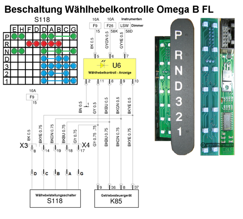

Es gibt ja nichts besseres als an Neujahr seinen Omega wieder etwas "frischer" zu machen,nachdem ich so langsam dabei bin alle Mängel zu beseitigen habe ich vor 2 Tagen im dunkeln bemerkt,dass die beleuchtete Anzeige für die Automatikfahrstufen nicht 100% I.O. ist.
Vorhin habe ich mich dann an der Technik versucht und gehofft das es sich nur um einen losen Stecker handelt.Nun ja nachdem ich die Steckverbindung getrennt hatte und etwas Kontaktspray benutzt habe ergab sich keine Änderung.Ab und zu leuchteten dann aber auch alle LEDs mit dem eingeschalteten Standlicht.Die seperate Ganganzeige funktioniert wunderbar!
Also ganz klar es ist eine Art Wackelkontakt und ich vermute diesen in der Platine wo die LEDs sitzen,weil am Stecker oder Kabel ist keinerlei Beschädigung zu erkennen(wie denn auch die Kabel liegen dort schön trocken und sind keiner Belastung ausgesetzt).Es wäre mir auch neu das solche Kabel/Stecker Probleme machen.Die Sicherungen sind auch alle OK und auch die Diagnose mit der Prüflampe ergab keine Fehler in der eigentlichen Elektrik.
Wie bei einer Fehlersuche üblich fange ich an die günstigen Dinge zu erneuern,dazu wollte ich wissen ob es zwischen den Platinen vom VFL und FL einen Unterschied gibt.Wenn nicht würde ich direkt eine bestellen kosten nur 10€

In fast allen Fällen liegt es am Wählhebelstellungsschalter und nicht an der Verdrahtung oder dem Display.
Was hat der damit zu tuhen?
Hast du zufällig einen schaltplan etc. Es ist ja nur die Beleuchtung für PRND123 wobei D und 2 leuchtet der Rest nicht.
Na der schaltet die Lampen in deiner Anzeige.
In der FAQ findest du unter Linkliste auch das Album Instandsetzung Wählhebel Stellungsschalter.
Schaltpläne sind auch alle bei vectra16v.com im Downloadbereich zu finden.
Naja bevor ich mich daran versuche kommt der neu.Wo ist der denn verbaut?
Ich denke wenn du den Preis hörst, wirst du dich sicher doch mal selbst dran versuchen.
Die Instandsetzung ist nicht kompliziert.
Der sitzt links auf der Schaltwelle am Getriebe.

Wenn du dir die Alben mal zu Gemüte führst wirst du auch hinter den Ausbau und die Montage kommen.
Ist nur das Gestänge von der Welle abzuschrauben und dann die zwei Befestigungsschrauben am Getriebe zu lösen.
Fummeliger ist da schon den Stecker ab zu bekommen und ihn zu trennen.

Kannst dir auch einen gebrauchten holen und den in Ruhe reinigen und wieder fertig machen.
Die halten auch 50 Jahre und Milionen von Kilometern bezüglich der Schaltkontakte für das AT-STG und die Anzeige.
Nur die Startkontakte im Schalter werden ein wenig höher belastet und verschleißen extrem, wenn sich innen Oxidation breit macht.
Also lohnt es sich immer einen gebrauchten instandzusetzen, ihn umzubauen und sich den anderen (vielleicht auch schon fertig überholt) für den Notfall in Reserve hinzulegen.

In den meisten dieser Fällen, dieses hier besprochenen Problems, ist es jedenfalls fast immer der WHSTS.
Habe schon gut 30 Stück davon Instand gesetzt und hinterher war alles wieder tutti.
