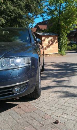

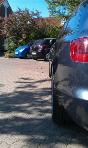

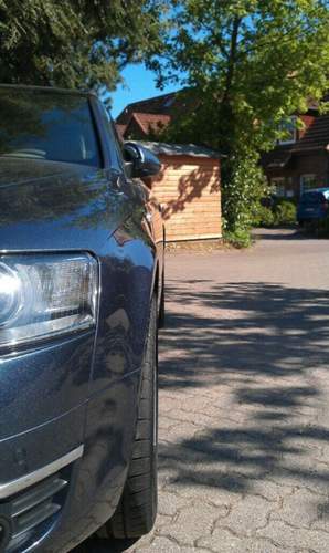

so, hier die Fotos von gestern. Weiß nicht, ob du dir es so vorgestellt hast, aber habe im Hinblick darauf, wie weit die Räder rausstehen ein paar Fotos der Fahrerseite gemacht:
- Fotos 1 + 2, von vorne an der Seite entlang
- Foto 3, von hinten links
- Foto 4, Radkasten hinten links von oben
- Foto 5, Radkasten vorne links von oben
Die Räder schließen jetzt ziemlich bündig mit der Karosserie ab und die Reifen stehen nur minimal über den Felgenrand hinaus bei den Contis. Sieht so alles "bündig" aus.
Patrick

+2
Die Fotos gefallen mir prima und helfen mir ganz bestimmt bei der Frage:
ET35 oder ET45.
Vielen Dank nochmal.
