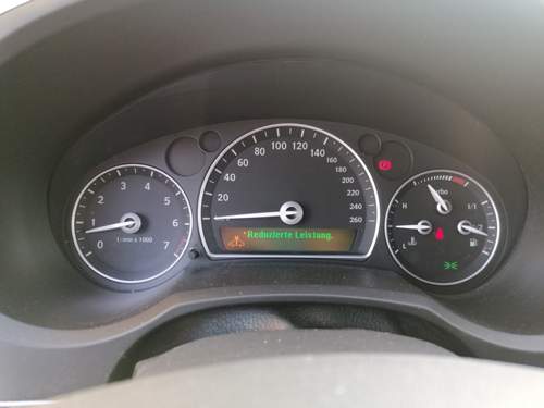

Hallo liebe Motor Talk Community,
ich hab vor zwei Tagen beim Überholen auf einmal einen Starken Leistungsverlust gehabt und anschließend die Fehlermeldung Reduzierte Leistung bekommen. Ich hab anschließend mal sämtliche Stecker, Kabel und Schläuche angeschaut und festgestellt das die Plastikleitung der Kurbelgehäuse Entlüftung vom Ventildeckel zum Turbo sich selbstständig gemacht hat. Das Auto fährt ohne Probleme, hat keinen unruhigen Lauf und der Leistungsverlust ist irgendwie auch nicht immer zu spüren. Die Fehlermeldung wiederum ist konstant.

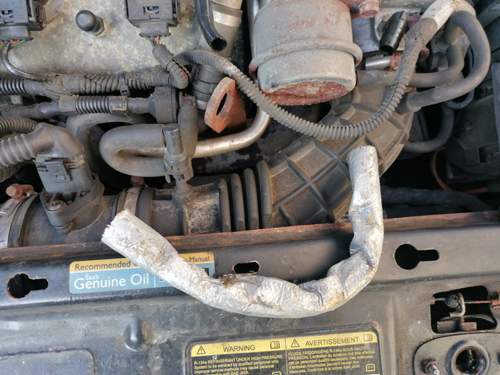

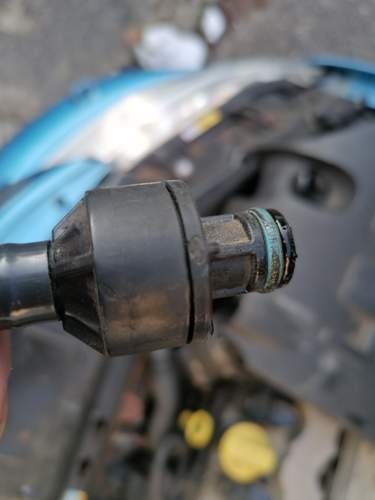

Ich hab anschließend mal das Ventil im Ventildeckel herausgezogen und gesehen das die zwei Nase am Ventil abgebrochen sind.
Nun meine Frage:
Ich möchte gerne die beiden Haltenasen des Ventils heraus bekommen damit die nicht noch irgendwo einen Schaden verursachen. Ich hab den Ventildeckel noch nie abgenommen aber auf Bildern ist unter dem Loch wo das Ventil rein gesteckt wird eine Platte. Die Platte sieht nicht geschraubt aus und wird im Teilefilm auch nicht als eigenes Bauteil angezeigt. Kann man die Platte abnehmen ohne diese komplett zu verbiegen?

Hallo Wung Tung,
die Abnahme der Haube des Zylinderkopfes ist kein Hexenwerk.
Stromverbindung zur Zündanlage lösen und Zündeinheit abbauen.
Danach siehst Du alle Schrauben.
Wichtig ist beim Wiedereinbau eine neue Dichtung, damit die Haube nicht "sifft".
"Manchmal" Leistungsverlust heißt schlicht, dass das System der Unterdruckleitung etc. nicht mehr komplett dicht ist.
Das beschädigte Teil sollte daher erneuert werden.
Die Fehlermeldung bleibt Dir vermutlich bis zum Löschen erhalten; auch nach einer Reparatur.
Nicht alle Fehler löschen sich selbstttätig, wenn der Fehler nicht mehr auftritt.

Aber mal ganz ehrlich gesprochen: Laut den Fotos von @WungTung zum Thema...sehe ich eigentlich den Anschluss zum Ansaugkrümmer und keinen Ventildeckel.

@der60Kater Die Leitung geht schon vom Ventildeckel aus weg. Ich hab gedacht das die Leitung in den Turbolader führt aber sie geht nur in den Ansaugschlauch. Es gibt eine Leitung die von der Ansaugbrücke weg geht aber die ist NOCH ok.
