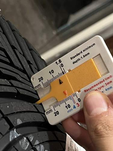

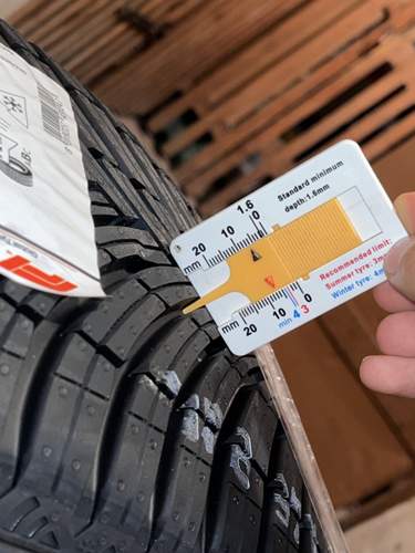

Meine Pirelli Cinturato All Season SF3 225 45 R18 sind heute angekommen und haben nur 6,5mm. Komisch, bei AutoZeitung wurden sie mit 7,3 mm gemessen. Überlege die Reifen zurückzusenden, das ist schon sehr wenig. Reifen sind aus 0824
Auch hier wieder die Frage, an welchen und wie vielen Stellen das gemessen wurde.
Was ergibt die Anfrage zur Profiltiefe beim Hersteller unter Nennung der Größe inkl. Last-/Geschwindigkeitsindex?
Grundsätzlich ist die Profiltiefe ein Stellelement hinsichtlich Rollwiderstand und Direktheit des Handlings. Über die Laufleistung an sich, sagt das nichts, aber ein Laufleistungskönig ist der Pirelli ja laut Tests nicht.
Irgendwie ist aber das Messinstrument kurios, das musst ja auf der einen Seite schon andere Werte als auf der anderen Seite.
Hier erkennt man genau die gemessene Stelle und der Profiltiefenmesser ist auf beiden Seiten auf 6,5 mm. Habe mir dennoch ein anderen Messer bestellt, Donnerstag kann ich dazu ein Update geben.

Zum gleichen Foto schreibst du an anderer Stelle das:
@ChrisTegra schrieb am 12. Nov. 2024 um 18:0:16 Uhr:
Kann sein, dass der Schieber nicht korrekt ist. Auf der unteren Leiste (rechts im Foto) zeigt er knapp 7mm an, oben (links) zwischen 6 und 7mm
Vergleichbar wird es dann, wenn man neben dem TWI misst, denn tatsächlich muss das Profil nicht überall gleich tief sein. Auch nicht ganzen im V-Profil.

Hab mit dem gleichen Messinstrument gemessen, bei mir sind es 7mm
OK, das ist auch alles im (für mich) erwartbaren Rahmen.
Wer auf viel Profil wert legt, der kann das vorab beim Hersteller erfragen und dann dies in die Entscheidung mit einbeziehen.
