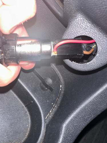

meine Freundin hat sich einen Opel Corsa D aus 2009 zugelegt. Dieser hat nur das CD30 drin gehabt, sie wollte aber einen AUX-Anschluss. Bei eBay gab es ein einfaches Pioneer mit Adaptern und Einbaurahmen. Habe direkt alles angeschlossen, jedoch war das Radio dann komplette ohne Strom. Habe dann eine Anleitung gefunden, wo gesagt wurde dass man ein rotes Kabel am Strang des Radios mit einem Pluspol verbinden soll. Ich habe dann den Zigarettenanzünder herausgeholt und das rote Kabel mit dem Stecker des Anzünders verbunden, der in das braune Kabel gesteckt wird.
Jetzt geht das Radio an, sobald man die Zündung aktiviert und komplett aus wenn man sie deaktiviert. Einstellungen und Sender werden nicht gespeichert, dies ist aber nicht schlimm da eh nur der AUX verwendet wird. Kann man das so betreiben oder besteht da eine Gefahr für Kabelbrand etc.? Falls es eher gefährlich ist, würde ich lieber wieder das alte Radio einbauen.

Kannst du so betreiben.
Hättest aber einfach nur Dauerplus und Zündungsplus tauschen müssen bzw. den passenden Adapter verwenden, wo das so dann geschaltet ist.

Solange eine passende Sicherung im Kabel verbaut ist hätte ich keine Bedenken.
Wenn du die Sender speichern willst musst du Zündungsplus und Dauerplus mir umstecken. Meist ist das schon so im Adapter vorgesehen. In der Regel sind die Farben Gelb und Rot.

@hwd63 Reicht das wenn ich bei dem Adapater den roten und den gelben Stecker tausche? Oder muss ich dann noch irgendwo an einer anderen Stelle im Auto ein Pluspol suchen?
@sicherta
Wenn du Dauerplus und Zündungsplus gefunden hast, also rot und gelb(?) für Zündungsplus reicht das.

Meine Frage wäre noch ob ich das Kabel des Radios richtig am Zigarettenanzünder angeschlossen habe. Also ich habe den Zigarettenanzünder herausgezogen, dann den Stecker abgezogen und am Plospol des Zigarettenanzünders dann das Kabel des Radio durch so ein kleines Loch gezogen und dann wieder in den Stecker geschoben. Kann man das so machen oder muss man da was löten etc.?
@sicherta
Nein du muss nicht an den Zigarettenanzünder gehen.
Das ist unnötig und solltest Du unterlassen.
Ist alles am Anschlussstecker vorhanden.
@hwd63 Leider geht ohne diesen Anschluss am Zigarettenanzünder nichts. Weil der Corsa schon Can-Bus hat läuft es ohne diesen Anschluss gar nicht

Das lag bei dem Radio bei und daran habe ich mich gehalten.
Und so habe ich das jetzt gemacht. Das rote Kabel kommt vom Radio
