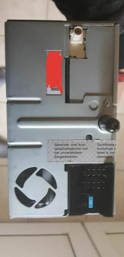

meine Frau ist kürzlich mit dem Corsa liegengeblieben (sprang nicht mehr an). Auch umfangreiche Versuche mit Starthilfekabel blieben erfolglos. Letztendlich wurde der Wagen durch Anschieben zum laufen gebracht. Im Endeffekt hat sich herausgestellt, das die Autobatterie hinüber war. Sie ist inzwischen ersetzt.
Seit der Starthilfe funktioniert aber das Radio nicht mehr. Vermutlich hat die Starthilfe irgendwas elektrisches im oder vorm Radio zerschossen.
Das Infodisplay funktioniert und die Sicherung für das Radio ist auch OK.
Könnte das Problem am Radio selber sein?
Hat der Radio im Anschlusskabel (so wie früher) noch eine zusätzliche Glassicherung oder gibt's das heute nicht mehr?
Kann man das Radio irgendwie "resetten" o.ä.?
Vielen Dank schon mal für Eure Hilfe
Jörg
Die Bügel für die Demontage des Radios sind gestern gekommen.
Radio ausgebaut......und tatsächlich es war die Sicherung direkt am Radio.
Ausgetauscht und jetzt geht das Ding wieder.

Ich habe letztens mein CD70 gegen ein DVD90 getauscht und beide hatten am Stecker eine separate Sicherung. - Ich würde einfach mal nachschauen. 😉
Danke für die Info.
Das mit dem nachschauen wird nicht so einfach, weil ich keine Entriegelungsbügel für den Ausbau des Radios habe. Jetzt muss ich wohl doch zum FOH, damit der mir das Radio ausm Schacht holt.

Die Riegel kosten nen Ei und nen Butterbrot.
LINK
Man kann sich aber auch mit 4 Nägeln mit 3mm Durchmesser behelfen

Hier mal ein Bild vom CD30MP3 (Rückseite)
Das Infodisplay funktioniert selbst wenn das Radio nicht mehr angeklemmt ist, muss also nichts heißen...
kannst am Infodisplay selbst Datum/Uhrzeit einstellen, Temperatur ist ein Sensor und kann somit ja schlecht eingestellt werden...
PS: Auch DIN1/DIN2 Austausch Radios besitzen direkt am Stecker (meistens der Fall!) Eine weitere Sicherung, siehe Bild, -> BLAU - WEISS15...
