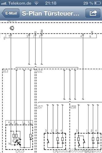

Hab meinen Heckdeckel nun umgebaut. Da ich das Nachgerüstet habe habe ich für die Fahrertür nur den Taster ohne Kabel bekommen. Gut dachte kein Problem löte ich einfach an die Pins an. Laut Schaltplan sind es im Taster 4 Pins im TSG 5. der Taster leuchtet auch und das rote Licht wenn Heckdeckel offen tut auch. Nur öffnen lässt sich die Heckklappe nicht. Muss der 5 Pin im TSG noch irgendwo anders belegt werden oder hab ich die Pins falsch belegt. Laut Taster und TSG sind die Pins von 1-4 und so hab ich sie auch belegt. Im Schaltplan siehe Foto ist es zwar so das die 3,1,2,4 steht. Jetzt bin ich unsicher ob ich doch den ersten Pin am Schalter auf dem 1 steht doch in die 3 hätte stecken müssen usw,.. Kennt sich jm aus? Oder muss mit dem 5 Pin noch was passieren?

Die Pinbelegung war leider nicht die Richtige. Nach ablösen des Tasters und durchmessen war dann klar was an welchen Pins zu tun ist. Pin 2&3 mussten getauschten werden und jetzt Funktioniert es. Auto ist auch wieder zusammen und ich bin Gott froh das ich es hinter mir hab. Heut Mittag nochmal zu MB die Schliesszeit vom Schloss ändern basta,..:-) MiReu danke für die vielen Tips und Tricks. Es ist tatsächlich übrigens so das an der Schliesanlage wie ich sie habe nichts verändert werden darf. Also einen Schlüssel mit Hexhdeckelfunktion bestellen und diesn dann auf mein Auto umprogrammieren. Den wer das kann könnte jeden Schlüssel nachmachen lassen,. Gut hab jetzt eine Werkstatt gefunden aber laut der Aussage riskieren die Ihre Schlüssellizenz.

Finsh!!! Also alles funktioniert war heut bei MB zuerst schien es aussichtslos bis dann ein 2 Käpsele dazu kam. Es wurde festgestellt das nur die Schließung normiert war und nicht die Öffnung. Man musste wieder beides entnomieren. Neu normieren und siehe da es funktioniert. Mit selber gebastelten Schlüssel eingebautem Taster in der fahrertür und natürlich wenn man von hinten öffnet . Danke an alle die geholfen haben ohne euch hätte ich das nicht gepackt! MB war selber überrascht :-)
