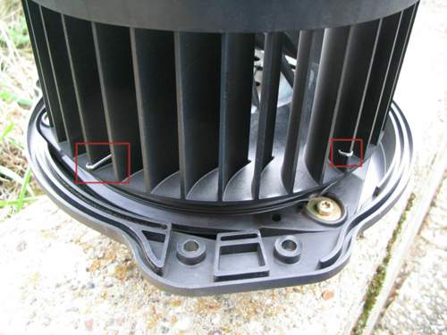

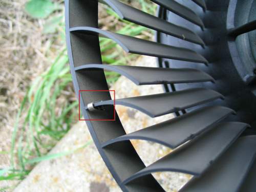

So, und hier nochmal endgültige Rückmeldung. Der neue Lüfter ist eingebaut (Nachbauteil aus Fernost). Neugierigerweise hab ich gemessen und der Neue hat eine erheblich geringere Stromaufnahme (ungefähr 1/4 des defekten Lüfter). Fehler noch gelöscht und auch mit Freude die Servicelampe "ausgemacht". Alles wieder gut.

Danke für die vielen Beiträge. Mir war nicht bewußt, dass genau dieses Modell so eine Art Zwischenstadium zwischen Blinkbox und "echtem" OBD ist. Ich hab mir jetzt ein Kabel bestellt für den Volvo und denk dann hab ichs soweit im Griff. Die Serviceleuchte rückstellen zu können ist ein netter Nebeneffekt.
So, bin einen Schritt weiter. Ausgelesen ist, nach vieler Mühe und Anläufen, dieser Volvo ist echt ein Wanderer zwischen den OBD-Welten. "EEC-433 Main Blower Fan Current too high".
Lüfter ausgebaut, der nimmt sich tatsächlich am Prüfgerät schon bei knapp 5V satte 8 A. Die Sinterlager laufen auch recht schwer. Nach Zerlegung zeigt sich, dass der "Denso USA" Motor (eingebaut von Behr France, übrigens schön ausgewuchtet, siehe Bilder) niemals für einen Service gedacht ist, alles ist gepresst bzw mit Blechbiegetechnik geformt. Das vordere Motorlager ist trocken, das hintere ist noch gut geölt, der Motor insgesamt stark verschmutzt von Abrieb und Dreck. "Dank" der Gesamtkonstruktion ist das entweder ein "andauernd im kurzen Intervall wieder zu warten"-Fall oder ein klassischer Wegwerf-Fall. Welch ein resourcenverschwendender Wahnsinn, die ganzen langlebigen Kunststoffteile, die man da in gutem Zustand wegwirft, nur wegen einer dämlichen Motorkonstruktion, die nicht zur Wartung ausgelegt ist.
Hab jetzt einen neuen bestellt.
