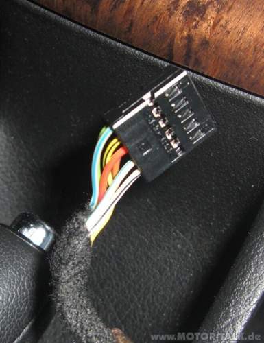

wie im Thema beschrieben wir die PIN Belegung des Spiegelschalters für elektrisch anklappbare Spiegel gesucht.
Serienmäßig hat mein Dicker nur die manuell anklappbaren Spiegel verbaut, diese sind durch elektrisch anklappbare Spiegel ersetzt wurden mit der Option diese über die Fb (carmodule.de) an- bzw. abklappen zu lassen. Da das NOCH nicht einwandfrei klappt, wahrscheinlich durch den CAN-Bus, habe ich mir nun zusätzlich den Spiegelschalter samt Blende für die elketrisch anklappbaren Spiegel geholt (allerdings ohne Steuergerät, diese Funktion soll und kann das "Carmodul" übernehmen).
Nach wechseln des Spiegelschalters musste ich allerdings feststellen das sich nur der rechte Spiegel in zwei Richtungen bedienen lässt, sonst geht nix. Das ich noch mindestens eine Steuerleitung ziehen muss ist mir bewusst, allerdings benötige ich nun Hilfe von jemandem mit originalverbauten elektrisch anklappbaren Ohren, am besten auch von einem FL A6.
Hier die PIN Belegung von meinem Schalter mit manuell anklappbaren Spiegeln:
PIN 1: grau-blau
PIN 2: gelb-schwarz
PIN 3: rot-gelb
PIN 4: weiß-blau
PIN 5: weiß-schwarz
PIN 6: grün
PIN 7: schwarz-rot
PIN 8: braun
PIN 9: frei
PIN10: frei
siehe auch Anhang
Pin-6-10-spiegelschalter

Irgendwie spinnt mein Browser, deshalb hier das andere Bild
Pin-1-5-spiegelschalter
Irgendwie wundert mich dieses komische Verhalten mit dem neuen Schalter. Als ich die Klappohren nachgerüstet habe, musste ich nur die Steuerleitung zusätzlich verlegen. Davor bin ich ca. 2 Wochen mit dem neuen Schalter OHNE Steuerleitung gefahren, die Funktionen waren aber alle da (ohne Klappfunktion natürlich). Die restliche Belegung war also identisch.
Bei mir regt sich bis auf die 2 Richtungen am rechten Spiegel nix. Kannst du mal bitte deine PIN Belegung prüfen und dokumentieren?

Ich habe den Schalter ausgebaut (hast Recht, geht leicht, nur die Blende geht dabei kaputt), leider bekomme ich den Stecker nicht zerstörungsfrei zerlegt. Die unteren Pins scheinen gleich belegt zu sein, ausser Pin 9, da ist die Steuerleitung.

Wie schon oben geschrieben, PIN 9 am Schalter ist für die Zusatztfunktion "Elektrisch Anklappbar". Das Signal geht zum PIN 12 am Relais für Anklappfunktion.
Relais für Anklappfunktion:
PIN 4: Zündplus, Sicherung S5
PIN 5: Über T17e/7 bzw. T17b/7 zu den Anklappmotoren PIN A6
PIN 6: Masse
PIN 8: Über T17e/8 bzw. T17b/8 zu den Anklappmotoren PIN A5
PIN 12: Klappsignal vom Schalter PIM 9
PIN 14: Über T17e/6 bzw. T17b/6 zu den Anklappmotoren PIN A1
T17e: 17-fach Stecker, schwarz, Kupplungsstation A-Säule links
T17b: 17-fach Stecker, schwarz, Kupplungsstation A-Säule rechts

Den Stecker habe ich zwar rausbekommen, ich bekomme ihn aber nicht heraus aus dem Steckergehäuse.
Danke euch, benötige aber die PIN Belegung direkt vom Stecker. Der Stecker geht eigentlich ganz einfach aus dem Gehäuse. Bei mir war nur ein ganz schmaler Kabelbinder dran, kurz mit der Spitzzange zusammengedrückt und schon konnte ich diesen nochmals verwenden und ich kam die Pin Belegung dran.
Brauch also immernoch Hilfe!
Hier dann die PINs vom Stecker am Schalter:
PIN 1: gr/bl - Instrumentenbeleuchtung KI T32/20
PIN 2: ge/sw - Über T10h/8 an Spiegel Fahrerseite PIN 8
PIN 3: ro/ge - Über T10h/10 an Spiegel Fahrerseite PIN 10
PIN 4: ws/bl - Über T10u/8 an Spiegel Beifahrerseite PIN 8
PIN 5: ws/sw - Über T10u/10 an Spiegel Beifahrerseite PIN 10
PIN 6: gn - Über T10h/9 an Spiegel Fahrerseite PIN 9
Über T10u/9 an Spiegel Beifahrerseite PIN 9
PIN 7: sw/rt - Zündplus, Sicherung S5
PIN 8: br - Masse
PIN 9: gn/ge - Steuergerät für Spiegel Anklappfunktion PIN 12

Aber entweder ich steh momentan auf dem Schlauch oder ich bin gerade verwundert warum beim Schalter mit Anklappfunktion nun doch die Kabelfarben gleich dem Schalter bei mir sind. Warum funktionieren dann die Spiegel nicht mit dem, bei mir, neuen Schalter??!!
Gehe aber davon aus das du mir meine Kabelfarben jetzt "entschlüsselt" hast, richtig?
Wenn du mir jetzt noch die vom Anklappschalter wie oben auflistest bin ich wunschlos glücklich.

Dass der Schalter Plug&Play zu tauschen ist, habe ich schon lange geschrieben. Ich vermute, entweder Du hast einen defekten Schalter erwischt, oder das Modul ist schuld daran.
Die von mir angegebenen Kabelfarben habe ich aus den Schaltplänen für E-Anklappspiegel entnommen.
Aber wie auch von dolofan angedeutet, etwas anders stimmt nicht. Ich habe selbst E-Anklappspiegel nachgerüstet, und dafür nur Steuerrelais mit Kabel einschl. das zusätzliche Kabel an PIN 9 am Schalter angeschlossen und Schalter ausgetauscht.
Ein Übersicht über PIN-Belegung dürfte ranhängen.
