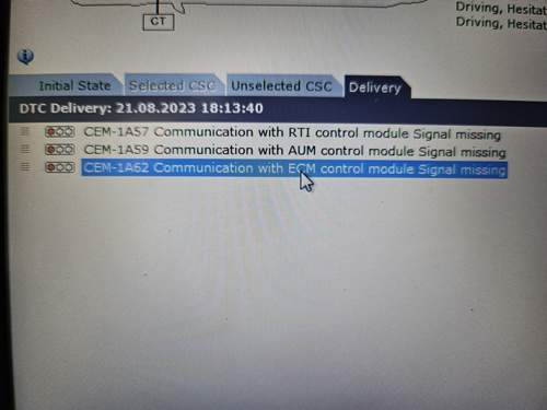

Was ich inzwischen über VIDA Dice ausgelesen habe, ist dass das Steuergerät kein Signal bringt. "Not responding"
Ich bekomme auch keine Hardwarenummern vom Gerät. Also haben wir hier 2 Varianten.
-1 Steuergerät oder Software Defekt/inkompatibel(obwohl das ja für die genau die Karre gedacht ist)
-2 Anschluss oder Kabel vom ECM Slot defekt(warum auch immer auf einmal)
Das piepen ist die Drosselklappe, welche ja logischerweise kein Signal von der ECM bekommt. Wenn die Sicherung der Drosselklappe draußen ist, ist es still.
Alle Sicherungen die mit dem ECM zusammenhängen hab ich schon gecheckt.

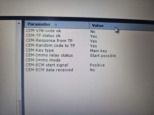

Wegfahrsperre ist es nicht. Hab den Status ausgelesen. Die bekommt von der ECM logischerweise keine Antwort. Aber Start ist freigegeben.
Im Anhang mal der Status der Wegfahrsperre und vom ECM selbst.
Was mich wundert ist die Meldung "CEM-VIN Code ok: No"

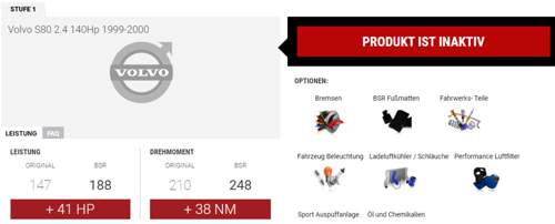

Mir fällt auf, dass auf der BSR Seite, die Stage 1 von meinem Auto neuerdings als "Inaktiv" gekennzeichnet wurde...... was könnte das wohl heißen.....

Hängt sich Herr Hornung denn rein? Schliesslich hat es Schweden versaut.
Wenn Herr Hornung das geschickt nach Schweden abgeschoben hat und nicht selbst daran beteiligt ist, dann wird er wissen warum und sich womöglich nicht wirklich drum kümmern (wollen).
Andersrum, würde ihm nichts anders übrig bleiben.
