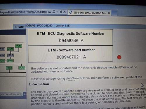

Ich denke neue DK-Software wäre ganz gut...... Also ab zum Freundlichen
Whatsapp-bild-2023-11-15-um-19-07-00-4bc2566e
So Update, war bei Volvo. Dort wurde mir vom DK-Software-Reload abgeraten, da der Service Chef schon oft genau dieses Problem so hatte und eher an den Defekt der DK glaubt. Er will nicht, dass ich umsonst 140€ bezahle.
Deswegen werde ich die DK jetzt zu ECU.de schicken. Mal schauen was wird. Die müssen mir halt mal nen Angebot schicken. Dann kanns losgehen. Auf dass der Volvo endlich wieder richtig "rollt".

Also Drosselklappe ist von ECU.de schon zurück und auch eingebaut. Der Fehler "Drosselklappe - Kein Signal" ist weg, aber der Fehler "Signal unplausibel" ist noch da. Also bin ich zum Volvo AH und hab den Reload machen lassen. Fehler ist weg und DK läuft fast normal. Aufgefallen ist mir, dass wenn ich ohne Gang einfach das Auto etwas rollen lasse, dass die Drosselklappe die Drehzahl von selbst auf 1400-1500 anhebt, bis ich wieder komplett stehe, dann geht sie zurück auf 900-1000. Also sehr sehr komisch. Ansonsten fühlt sich alles recht normal an.

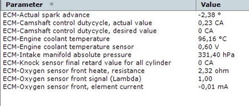

So es gibt News. Ich habe mich gestern Abend mal eine Weile mit DICE ins Auto gesetzt und einige Werte erfasst. Aufgefallen ist mir da die Lambdasonde, die Tango tanzt. Kann aber sicherlich auch durch Sensorfehler entstehen.
Ebenso vermute ich einen defekten Temperatursensor. Zuletzt als ich unterwegs war, ist für nur 1-2s die Anzeige im Fahrerdisplay erschienen, dass die Motortemperatur zu hoch sei. Da stand meine Wassertemperatur-Nadel aber auf 10:30(nach der Uhr gesehen) also kalt.
Ich hatte gestern nach einer Fahrt im Stand sicherlich 30 Minuten oder so den Motor laufen gehabt. Da zeigt DICE 96°C. 5 Min später stand aufeinmal 105°C da.... Die Nadel war die ganze Zeit aber auf 12 Uhr. Häää?

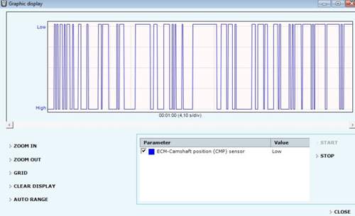

Die Werte der Nockenwellenposition sind auch irgendwie extrem unregelmäßig. Ich baller euch mal ein paar Screenshots rein, vielleicht findet ihr die Werte interessant. Ich habe auch bereits alles an GZA MOTORS weitergegeben. Mal schauen wann die sich melden.
Heut Abend werde ich mal die Lambdawerte + Drehzahl + DK-Stellung + Gaspedalstellung + Zündwinkel als Graph bei der Fahrt aufzeichnen. Bin gespannt was bei rum kommt.

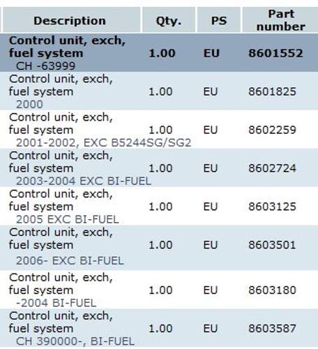

Also habe ich mich schlau gemacht. Bei VIDA gibt es ja den originalen Teilekatalog. Dort findet man auch die ECUs.
Beim 1998er und 1999er gibt es zb. 2 verschiedene ECU Nummern. 1. Generation bis zu einer bestimmten VIN. und dann 2. Gen (MJ 2000 laut Beschreibung). Ich habe dann aus Unsicherheit die 1. und 2. Generation bestellt um zu schauen, ob die Geräte mit meinem Auto kommunizieren. Generation 2 wurde erkannt. Also hat mein 1999er Modelljahr ein 2000er ECU verbaut. Deswegen gingen also nie die anderen ECUs von 1999er Modellen. Schon cool wenn ein Hersteller mittendrin mal die Geräte wechselt. GZA wusste von den verschiedenen ECU Typen der verschiedenen Baujahre garnichts. Aber das erklärt auch, warum bei denen auf der Prüfbank die ECUs normal liefen, die waren schon in Ordnung, aber eben einfach nicht kompatibel mit Meinem.

Im Anhang habt ihr mal die Volvo ECU Teileliste mit den richtigen ECU Nummern.
Blöde Frage, aber wofür ist dann die Nummer, die im ECU im Plastik eingestanzt ist?: "1928403486D"
Wenn die für jedes Baujahr die gleiche ist und die richtige Nummer nur auf dem "sich-selbst-auflösenden" Denso Klebezettel drauf ist. Nicht wirklich sinnvoll, wenn die Dinger alle unterschiedlich sind.
