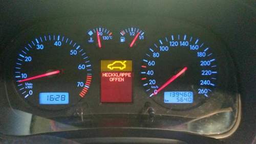

Moin, und zwar habe ich grade mein licht eingeschaltet ohne schlüssel bzw. Zündung und es hat angefangen zu piepen. Jetzt ist mein Problem ich weiss nicht ob das so soll als warn ton das ich mein licht vergessen habe oder Irgendwas anderes ist es ist nicht immer so und es ist auch kein durchgängiges Piepen sonder eher wie so Morsezeichen der ton kommt von dem Drehzahlmesser und Km/h anzeige. Evtl. bin ich ein bisschen Paranoid das etwas kaputt sein könnte oder naja evtl. hat ja jemand ne Ahnung, das piepen kommt aber auch nicht immer es ist rein zufällig.

Das Kombiinstrument muss piepen wenn das Licht eingeschaltet ist. (ohne Zündung / Schlüssel)
Damit du es nicht vergisst beim Aussteigen auszuschalten.

Es sollte aber nur piepen, wenn die Fahrertüre offen ist.

Ich denke auch, dass der Mikroschalter langsam den Geist aufgibt. Daher das Morsezeichen, kein richtiger Kontakt.
@Ludwig7107 schrieb am 12. März 2018 um 20:08:32 Uhr:
Modelljahr/Ausstattungsabhängig auch die Heckklappe😉

Man könnte noch kontrollieren, ob die Einstiegsleuchte an der Fahrertüre das gleiche macht.
