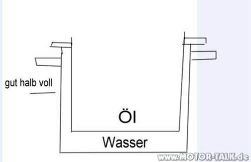

Thema Simmertopf
hast Du kein,bastel Dir ein.
Nimst 2 Kochtöpfe,die mit etwas Wandabstand ineinander passen.Gibst zwischen beide Wasser und in den kleineren dünnflüssiges Öl.
Salatöl geht da auch.
Da drin lässt das aufzuschrumpfende Lager mal gute 15 Minuten bei kochendem Wasser köcheln.
Dadurch ist gesichert,dass das Lager genau 100 Grad erreicht.

Wenn Du das mit den Töpfen machst,werden die ja ganz genau 100 Grad warm,da das ja die Temperarur ist,bei der Wasser kocht.
Sowas
wäre natürlich besser,als das mit den 2 Töpfen.Damit kannst,falls es Dir mundet,gleich danach nen lecker Griesbrei kochen.
