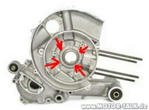

Nicht an der Naht,sondern da,wo das KW-Lager ist rundrum wärmen !!!Dabei nicht die KW erhitzen!!!
Davon red ich doch die ganze Zeit.
Das ist mal als Beispiel ein Vespamotor.
Motorgehause-malossi-fur-vespa
ok verstanden, nur auf dieser seite oder auf der anderen genauso ?
reicht der heißluftföhn ?
und wo genau muss ich mit dem hammer arbeiten ?
setze mich morgen nochmal mit etwas mehr zeit daran
gruß und danke für die gute hilfe
