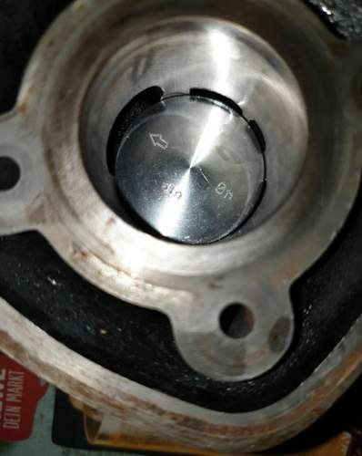

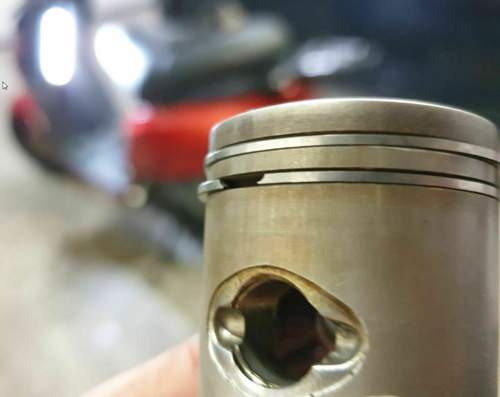

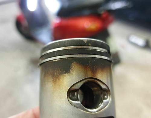

Kompression gemessen 4,5 Bar, Kolben ausgebaut ok einmal Neu.
Antriebsriemen und Ölpumpenriemen wurden auch gleich noch erneuert.
Kolben, Bolzen, Lager und Dichtungen erneuert.

Kolben Seite 1
Kolben Seite 2
Neuer Kolben im Zylinder

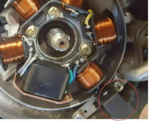

Edit: Zündungsseitig käme noch die Pickupspule als Fehlerquelle in Betracht. Diese kann mittels Ohmmeter gemessen werden, den Vergleichswert hast du ja vom Unfallroller. Der Abstand der Pickupspule zur Erhebung außen am Polrad (Weicheisenblech) sollte ca. 0,5 Millimeter betragen.

EDIT: Pickupspule? das schwarze Ding aussen.

Pickupspule
Sitzt außerhalb des Polrads und gibt ein Signal an die CDI.
Position 17:00 Uhr auf dem Foto des Limastators.
Gruß Wolfi

Ich hab mal deine Bilderreihe oben angesehen vom Kolben.
Für mich sieht das so aus als wenn da keine passenden Kolbenringe verbaut sind, die müssen doch rauf und runter schlackern bei soviel Spiel.
