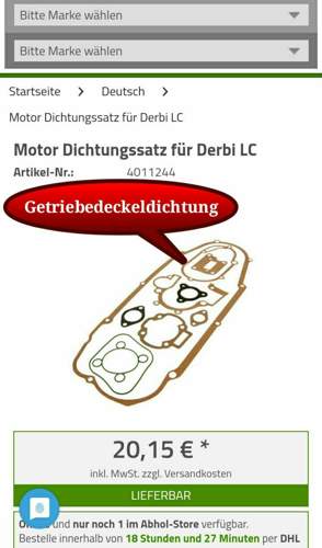

Da ich leider keine passende Papierdichtungen gefunden habe, ...
hier gibt's einen Dichtungssatz für Derbi LC.
Gruß Wolfi
Edit: Die Getriebedeckeldichtung des Kits passt leider nicht zu deinem Roller. Hab' mal die "Löcher" mit deinen Fotos verglichen, die stimmen schon zahlenmäßig nicht. 🙁

Hallo Wolfi,
Vielen Dank aber die ist für den Derbi Motor.
Mein Motor ist aber von Piaggio.
Ist zwar ein Derbi Roller der wurde aber serienmäßig mit einem Piaggio motor ausgeliefert. 😉
