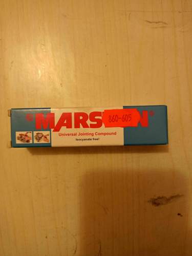

Themenstarteram 1. März 2021 um 16:48
@raymundt schrieb am 1. März 2021 um 16:08:12 Uhr:
@Kolbenfresser28 schrieb am 1. März 2021 um 15:21:03 Uhr:
Hallo Raymundt,
Die Dichtmasse ist von der Firma Marston.
Diese ist speziell für die Abdichtung von Motoren.
Die Frage ist nur ob ich das ganze nochmal neu machen sollte und die Paste dabei dünn auftragen sollte.
Mfg
Kolbenfresser
Die genaue Bezeichnung müsste ich wissen.
Marston Domsel hat etliche Dichtungen im Programm, anaerobe und auch RTV.
Leider kenne ich mich mit deren Produktpalette nicht soweit aus, dass ich das an der Farbe erkennen kann.
Bei Loctite wäre die rote Farbe ein Indiz für eine anaerobe Dichtung.
Wenn es eine RTV Dichtung ist, würde ich das Zeug entfernen.
Ich hatte erst am Wochenende einen Motor, bei dem die Kugellager mit Silikonresten zugesetzt waren.
Hallo Raymundt,
Bin gerade noch bei der Arbeit.
Die genaue Bezeichnung reiche ich später nach.
Mfg
Kolbenfresser

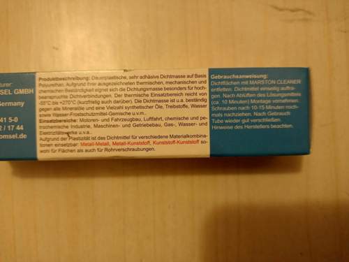

Themenstarteram 1. März 2021 um 20:47
Hallo Raymundt,
Im Anhang findest du Bilder der Dichtmasse. :)
Mfg
Kolbenfresser
Scheint eine PU Dichtmasse zu sein, die ebenfalls an der Luft aushärtet.
Aufgrund der äußerst großzügigen Verwendung würde ich die ausgetretene Masse entfernen und die Dichtmasse nur sehr sparsam auftragen.

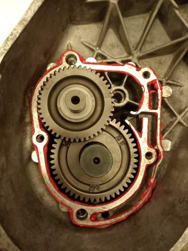

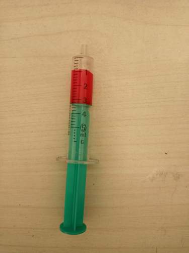

Themenstarteram 4. März 2021 um 17:33
Da ich leider keine passende Papierdichtungen gefunden habe,
Habe ich heute den Deckel abgebaut, alles gereinigt und wieder neu abgedichtet.
Diesmal mit wenig Dichtmasse.
Gebraucht habe ich ca. 2ml.
Ich habe keine passende Tülle gefunden, hatte aber noch eine sehr kleine spritze, in die ich den Dichtstoff umgefüllt habe.
Nach dem aufbringen habe ich alles glatt gestrichen.
Die Schrauben habe ich nochmal gereinigt, mit Schraubensicherung versehen und auf Drehmoment über Kreuz angeozgen.
Nach dem Ausbau des Getriebedeckels stellte ich fest dass die Dichtmasse seitlich raus gepresst wurde.
Jetzt, nachdem ich Sie dünn aufgetragen und verstrichen habe, habe ich ein besseres Gefühl. :)
Mfg
Kolbenfresser
