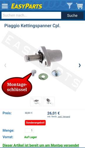

Roller lässt sich nicht starten, Anlasser blockiert.
Fehlerursache: Die Steuerkette ist abgesprungen, weil sich die Schraube im Kettenspanner von selbst vollständig zurück gedreht hatte. Die Kette hat sich vor das Kettenrad der Kurbelwelle gelegt und diese blockiert.
Fehlerbeseitigung: Kette wieder aufgezogen,Schraube im Kettenspanner wieder eingedreht und verdrehsicher fixiert. Roller läuft wieder, da beim Abspringen im Leerlauf kein Motorschaden entstehen kann.
Meine Fage: Kennt jemand dieses Problem. Gibt es im Kettenspanner tatsächlich keine Sicherung der Schraube gegen verdrehen oder ist diese VerdrehSicherung defekt.

Hallo waltgey,
hast du die »Reparatur« durchgeführt? – Ganz offensichtlich ist dir die Funktionsweise des automatischen Kettenspanners nicht klar, denn sonst würdest du nicht fälschlicherweise eine defekte „Verdrehsicherung” vermuten. 🙄
Sofern das ursächliche Problem der automatische Kettenspanner sein sollte, muß dieser durch ein Neuteil ersetzt werden.
Der kleine Schlüssel auf dem Foto (s. Bild 1) wird lediglich für den korrekten Einbau des Kettenspanners benutzt und hinterher abgezogen, wodurch dann die Steuerkette automatisch gespannt wird. Eine „Verdrehsicherung” gibt es bei einem solchen Steuerkettenspanner definitiv nicht.
Gruß Wolfi
@raymundt: Der TS hat die Funktionsweise des automatischen Steuerkettenspanners nicht verstanden. Die Draufsicht (s. Bild 2) zeigt die Öffnung, durch die der Kettenspanner vor dem Einbau mit einem normalen Schlitzschraubendreher vorgespannt und mit dem kleinen Hilfs-/Montageschlüssel vorübergehend fixiert wird.
Automatischer Steuerkettenspanner

Jetzt habe ich mich mal schlau gemacht (YT-Universität): https://www.youtube.com/shorts/eZLPPPRUWAA
Bei dem Spanner wird die kleine Schlitzschraube durch eine Torsionsfeder so verdreht, dass der Kettenspanner ausfährt.
Vor dem Einbau muss man die Schraube gegen die Federkraft rausdrehen und kürzt den Spanner somit.
Da die Schraube von der Feder sofort wieder zurück gedreht wird, muss man sie mit dem kleinen Blechteil arretieren.
Wenn sich bei dem dir vorliegenden Spanner an der Schraube keine Federspannung zu spüren ist, wird die Feder gebrochen sein

Und nach dem Einbau des automatischen Kettenspanners selbstredend den kleinen Montageschlüssel wieder abziehen. 😉

vielen Dank für deine Infos. Aber dazu muss ich mir erstmal einen neuen Kettenspanner besorgen.
Denn einen „kleinen Montageschlüssel habe ich natürlich nicht. Ich hoffe, der wird mitgeliefert.
Grüße waltgey
Hi waltgey,
es geht auch problemlos ohne diesen kleinen Blechschlüssel.
Du kannst es ganz grob vergleichen mit dem Vierkanthaltewerkzeug als Hilfsmittel fürs Einstellen der Ventilspiele. Das klappt bspw. mit einer gewöhnlichen Kombizange oder auch einem selbstgemachten Metallstreifen mit reingesägtem Schlitz genauso gut.
Gruß Wolfi

@Alex1911 , nochmals vielen Dank.
So wie @raymundt beschrieben hat, muss irgendwas im Spanner gebrochen sein. Ich habe die Verstellschraube vorläufig gesichert, indem ich eine längere „Abdeckschraube“ eingedreht habe, sodass sich die Einstellschraube nicht mehr verdrehen kann. Denn die „Feder“ im Spanner funktioniert noch, das habe ich getestet. Motor läuft einwandfrei.
Und ja, ich habe ein Werkstattbuch.
Und ja, ich besorge mir einen neuen Spanner.
Und ja, ich habe den ausführlichen Bericht gelesen. Da hatte ich offensichtlich Glück, dass die Kette im Lehrlauf abgesprungen ist. Und auch nicht vorher übergesprungen ist.
