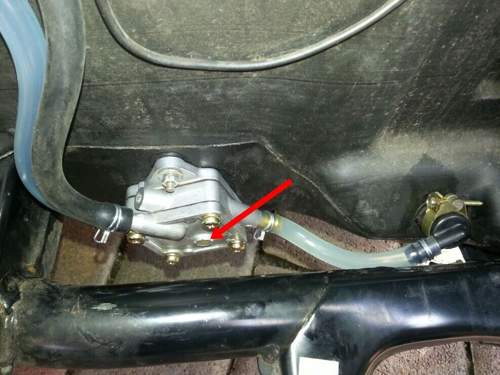

M.E. gibt es keinen Unterschied zwischen 2T und 4T bei den Pumpen.
Wohl beidseitig federunterstützt oder einseitig federrückgestellt.
Die einseitigfederrückgestellte müsste dann eine Be-und Entlüftung auf der Federseite haben (Schwämmchen;Filter)damit sie wieder in ihre Ausgangsstellung gehen kann.
207860975-w988-h741
Der Pfeil zielt wohl auf das von mir erwähnte Belüftungsfilterschwämmchen. Haben das tatsächlich alle unterdruckbetätigten Membranbenzinpumpen, ich weiß es nicht.
Und was ist dann im Falle einer "Pumpe ohne Schwämmchen" der Unterschied zu einem gewöhnlichen Unterdruckbenzinhahn?

Hab nicht an die beiden Ventile, eines auf der Saug- und eines auf Druckseite gedacht, diese sind in einem Unterdruckbenzinhahn nicht vorhanden.
Doch diese Belüftung wird einfach für die reguläre Funktion gebraucht,kann sein das es welche ohne den Filter gibt ,aber nicht ohne Belüftung.
Den pulsierenden Unterdruck produziert der Motor
Der U-Druck zieht an der Membran ,die Feder bringt die Membran wieder zurück.
Dazu muss aber noch ein Rückschlagventil eingebaut sein ,das es zulässt den Unterdruck auszugleichen,den sonst saugt sich die Membran einfach nur fest.
Die Membran wird beim Pumpen kaum sichtbar nur ein wenig flattern.
Denke die Masse der Impulse macht die Leistung.
Halte den Filter mal zu ,was dann passiert.Der Unterdruck wird die Membran festhalten,die Pumpe pumpt nicht mehr oder zu wenig,Motor aus wegen Kraftstoffmangel.
Der Filter /Schwämmchen wie auch immer ,hat nur die Funktion Dreck abzuhalten.

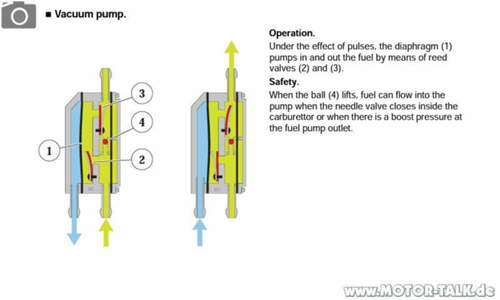

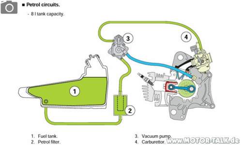

Hi Kodiac,
möchte den Thread von "lockenwelle" ja nicht über Gebühr beanspruchen. Aber zu deiner Aussage, dass alle Kraftstoffpumpen eine Belüftung hätten, habe ich ein Gegenbeispiel (schematische Darstellung) in einem Manual für den Peugeot Speedfight gefunden. Das ist wiederum ein Zweitakter und der (Unter-)druckanschluß geht ans Kurbelgehäuse. Eine Belüftung mit Atmosphärendruck kann man dort nirgends erkennen.
Gruß Wolfi
Edit: Schematische Kraftstoffversorgung ergänzt
Kraftstoffpumpe
Laut der Zeichnung hast du recht ,nur was ist an einer Speedfightpumpe so speziell,das sie diese Belüftung nicht hat?
Bei Piaggio ,Gilera usw. gibt es die Belüftung.Vielleicht das Sicherheitsventil?

Meine Pumpe hat im Inneren definitv keine Feder oder irgendwas anderes, welche auf die Membran wirken. Weiter oben hatte ich ja geschrieben, dass ich den Deckel der Pumpe abgeschraubt hatte. Die Membran ist einfach nur eine glasklare dünne Kunststofffolie, die ringsum mit dem Deckel verklebt ist. Sonst ist da nichts, wirklich rein gar nichts. Beim Material der Membran hätte ich eigentlich Gummi erwartet, war aber nicht. Im Unterteil der Pumpe habe ich noch das Ein- und Auslassventil gesehen. Da kommt auch dieses Folienmaterial zum Einsatz.
Und meine Pumpe hat im Deckel ja auch diese kleine runde Öffnung, wo so ein Schwamm/Filter drin ist. Auf den Foto meiner Pumpe weiter oben zu sehen. Ist für die Funktion der Pumpe offenbar elementar wichtig. Halte ich nämlich bei laufenden Betrieb den Finger drauf, geht die Förderleistung der Pumpe sofort in die Knie.
