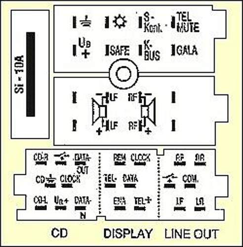

Bisheriger erfolg:
Vm-007 läuft jedoch bekomme ich keinen Sound -
habe mir extra einen dafür vorgesehenen Adapter gekauft.
http://www.ebay.at/itm/221256829637?...
ein Stecker bleibt immer ohne anschluss - kann das so stimmen oder muss ich Ihn zerschneiden?

Du hast keinen braunen ISO-Stecker im Radioschacht, da dieser bei Bose nicht belegt wäre, da kein Lautsprecher im Auto passiv betrieben wird (also über den Radioverstärker).
Bei dem von Dir verlinkten Adapter aus eBay vermisse ich irgendwie die Stromversorgung für das Teil

Vielen dank für eure Hilfe - habe jetzt mal das rns-d wieder angeschlossen um zu sehen ob der verstärker nicht flöten gegangen ist - leider nur zweimal den falschen code eingegeben grrr muss jetzt mal eine stunde warten - hoff es geht sich noch aus dann mach ich ein paar fotos. der Adapter ist an zündung und masse angeschlossen - nach einem tipp habe es an die geschl. antenne vom audi stecker drangehängt - ebenfalls ohne erfolg.
So bin mal beruhigt - das original Rns-D funkt noch an allen Lautsprechern - 🙂
D.H. aber dass der Adapter etwas hat.
Vielleicht nur damit ich nicht ganz falsch liege.
Aus dem Schacht kommt ein 8 poli (Stromanschlüsse )und ein 20 poli stecker (Lautsprecher mit Tel- und Tel+)raus -
anbei ein paar fotos.
Jetzt nehm ich den zwischenstecker für die Lautsprecher - aber benötige ich noch einen Stecker für Can-bus?
(verzeiht wenn das eine blöde Frage ist - aber ich denke man sieht das ist nicht wirklich mein fachgebiet.)
Wenn ja wisst ihr welchen man nehmen kann - es gibt ja hunderte. oder muss ich einen genau für das neue radio passenden can-bus nehmen?
Versuch bitte mal das Rem vom Adapter an die S Leitung also 4pol anzuklemmen !

Frage ! Was hast du an dem 20pol Stecker angeklemmt??????
Da musst du nix abgreifen. Du brauchst nur vom 8 Pol abzugreifen
Dein Adapter an den 20 Pol ran ,vom Adapter das blau Kabel mit dem vom Interface zusammen stecken .
Das Interface an den Zündstrom und von der Unterseite aus ab ins Radio !

daran habe ich für die Lenkradtasten den phonocar can-bus drangelegt - siehe foto gabel grün und weiss für can high und can low.
wie merkt man eigentlich das der Verstärker etwas hat bzw nicht funktioniert.
wenn ich das original Rns-D wieder anstecke funktioniert zwar radio auf allen kanälen (hintere lautsprecher aber sehr leise und bei cd nur die lautsprecher auf der rechten seite aber ohne Bass!
Verstärker oder Subwoofer?
