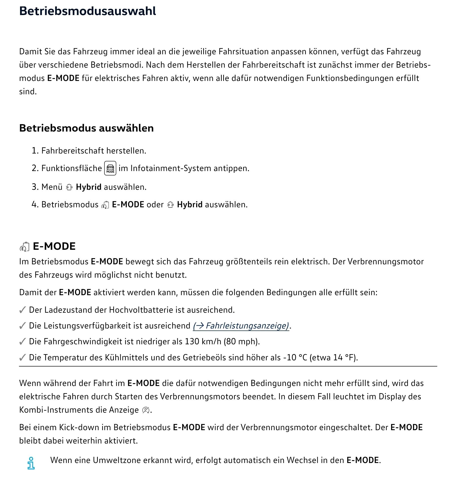

Wir sind heute in den Magic Park nach Verden gefahren, 60km, ins Navi eingegeben aber er hat nicht automatisch auf Hybrid umgestellt sondern ist bei Elektro geblieben. Ich musste es manuell ändern. Dachte wenn ich per Navi fahre stellt er intelligent auf Hybrid um bei längeren Strecken?
Meines Wissens startet er immer im E-Modus. Wenn man z.B. beim Losfahren als Ziel "Zuhause" angibt und als Zwischenziel einen Ort 200 km entfernt, dann würde er im Hybridmodus die Akku Kapazität auf die 400 km verteilen.
Umschalten von E- auf Hybrid-Modus geht entweder...
- am Wahlhebel rechts auf D, dann S und zurück auf D
- oder im Schnellwahlmenü E-Modus ausschalten.
Wie voll war der Akku? 60km liegen in der Regel innerhalb der E-Reichweite.
(Die kann man sich auch im Navi anzeigen lassen)
Ausug aus dem Handbuch anbei.
Wenn er wieder zurück will, sind es 120 km in Summe. Dann ist der Hybridmodus sinnvoll. Im Navi Zuhause > Ziel >Zuhause eingeben.

Ok also ist es so dass wenn das Ziel laut Navi weiter entfernt ist das die Restkilometer Anzeige von der Batterie dann schaltet er automatisch auf Hybrid um bei Start?
Korrekt.
