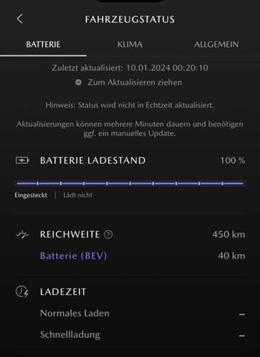

meiner hat aktuell eine E-Reichweite von 40 km. Steht draussen und wird da geladen, - 5 Grad, leichtes Schneetreiben. Gesamtreichweite wird mit 3/4 vollem Tank errechnet, vollgetankt gibt er mir 500 km plus die jeweilige E-Reichweite an.
Verbrauch zeigt mir der BC 33,6 KWh an. Im Sommer liege ich bei 22,8 bis 25 KWh, je nachdem, wie mich der Hafer sticht. Aktuell sind natürlich Sitz- und Lenkrad- sowie Heckscheibenheizung an.
