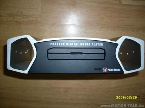

Hallo Leute, ich habe mir gerade eine Phatbox mit 20 GB geleistet, nun möchte ich gerne wissen ob schon jemand seinen Caddy damit Ausgerüstet hat.
Wo plaziere ich sie am besten, wie verlege ich das Wechsler Kabel dazu.
Ich habe das RCD 300 aber noch kein Wechslerkabel im Fahrzeug. Dachte an den Kofferraum bzw. die seitliche Ablage auf der Fahrerseite im Kofferraum. Hat schon mal jemand die Abdeckung seitlich im Kofferraum demontiert?
Kann ich da die Box gut befestigen um an das Catridge zu gelangen?
Oder hat schon mal jemand einen CD Wechsler eingebaut, die Phatbox entspricht ja fast den Ausmassen des Wechslers.
Und er kann ein paar Bilder posten zum Einbau und der Kabel verlegung.
Möchte wenn es etwas wärmer wird die Phatbox einbauen, und so endlich MP3 Sound im Auto haben.
Auch wenn VW noch immer nicht in der Lage ist die ID3 Tags in den Serien Radios / Navis zu implementieren.

Also ich habe mir ne Audi Phatbox in den USA bestellt für meinen Caddy. Die Audi Phatbox hat ja einen runden Stecker und somit stand ich vor einem Kabelproblem. Dann habe ich die Firma www.bitlook.de kontaktiert und die stellen extra Kabel her von Audi Phatbox auf VW Radio. Das Kabel hat 38 € gekostet.
Die Phatbox habe ich in den rechten Stauraum in der Fahrgastzelle gebaut.

habe letzte Woche meine Phatbox bekommen, habe ich bei ebay mit Wechslerkabel für 221,- Euro gekauft ( gebraucht ).
Der einbau des Kabels verlief etwas schwieriger als gedacht, ( bei meinen älteren Autos waren die Armaturenbretter nicht ganz so eng wie im Caddy ). Mit ein wenig gedult bekommt man das Kabekl aber durch.
Habe das Wechslerkabel dann an der Mittelkonsole entlang vorne unter den Sitz verlegt, wie sieht das denn bei euch anderen Phatboxnutzern aus? 😕
Mir wäre es lieber gewesen das Kabel noch ein wenig weiter nach hinten zu ziehen und es dann mittig unter dem Sitz runterzulassen, aber der Stecker geht leider nicht unter der Sitzaufnahme durch, daher die Lösung vorne herum. Hinter dem Sitz erschien mir das Kabel durch Fußtritte zu sehr gefährdet.
Von der Bedienung und dem Sound der Box bin ich total begeistert, kann ich jedem der etwas mehr für Musik übrig hat nur empfehlen. Bei den Preisen für die man die Box mittlerweile bekommt, baucht man über andere Lösungen wie Wechsler, Ipod (außer man hat schon einen) oder USB nachrüsten auch nicht weiter nachdenken.
Hier noch ein paar Bilder.
Gruß René
Bild 2
Kabelweg
