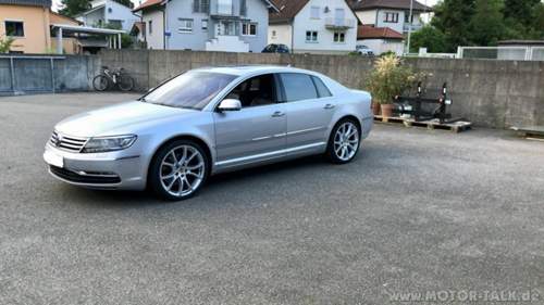

Bin aus dem Raum HN und ich habe auf meinem P 21" Porsche original Räder montiert. Sieht ganz gut aus, dachte mir aber muss noch 1,5-2,5cm runter damit es perfekt aussihet. Also VCDS raus, laut Anleitung die man überall finden kann losgelegt, Zugriff 31564 akzeptiert. Anpassung Kanal 01 ... warten..wert eingeben und als neuen Wert statt 407 427 eingegeben...test gedrückt und weiter zu Kanal 02 das gleiche eingetragen Test und weiter und siehe da, beim einstellen auf Kanal 03 erscheint "Zugriffsbereichtigung ..." und ich habe keine Möglichkeit den Anpassungsvorgang zu beenden bzw. auf Kanal 04 weiter anzupassen. Also noch mal von vorne gleiches Spiel, beim Umschalten auf Kanal 04 gleicher Fehler, bricht ab und will die Zugriffsberechtigung erneut. Nach mehrmaligem hin und her, wollte ichs über die Codieroption versuchen, dort kann man laut Labeldatei die Höhe direkt Codieren, geht nicht bricht auch ab.
Also nochmals in die Anpassung, und nach jedem Kanal und dem Test des neuen Werts die Übernehmen Taste gedrückt. Geht weiter bis Kanal 03--> wieder Zugriffs Fehler. Anschließend noch ein zwei mal versucht immer nur maximal bis zum Kanal 03 gekommen. Dann war irgendwann das STG gesperrt "Sperrzeit Aktiv".
Nach ausschalten des Fahrzeugs habe ich jetzt ein
Niveuafehler STG 34 - 01437 - Regellage nicht gelernt
005 - keine oder falsche Grundeinstellung/Adaption
und AFS Kurvenlicht ohne Funktion Fehler mit brennender Leuchte im Tacho.
Habe hier im Forum ein gleichen Thread aber das steht nur als Lösung "mit ODIS hat es funktioniert".
Kann jemand weiterhelfen?
Anbei auch mal ein Bild.
Vielen Dank.

Ich für meinen Geschmack finde das Auto mit den Felgen so stimmig (siehe Bild im Eröffnungsthread). Tieferlegen würde ich persönlich ihn nun nicht mehr.
MfG
MXPhaeton
Ich würde eine Querschnittnummer höhere Reifen aufziehen um die Radkästen besser auszufüllen. Dann ev. 5 - 10mm tieferlegen...
... aber das hilft dem TE auch nicht weiter :-/
Vielen Dank euch. Wills ja nich übertreiben, finde es auch so schon sehr schön, möchte dass es soweit es geht dezent bleibt. Denke deswegen dass 25mm maximal tiefer ausreichen würden.

Ja Lochkreisadapter 5x112 auf 5x130 VA 15mm HA 20mm
bei welcher Felgen-ET ?
Das wird wohl:
21" Felgensatz Cayenne Exclusive Design, 11J x 21 ET58 + 9,5J x 21 ET46
sein.
