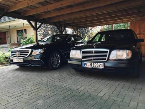

Jetzt stehen beide endlich zusammen und morgen geht es an den Schutz. Ein Pflegeprotokoll folgt, nach dem guten PN-Austausch mit @mercedes82, natürlich auch noch!
.jpg
@H1987 ach Träumchen. Einen 124er würde ich auch immer wieder nehmen. Viel Erfolg bei der Fleißarbeit!

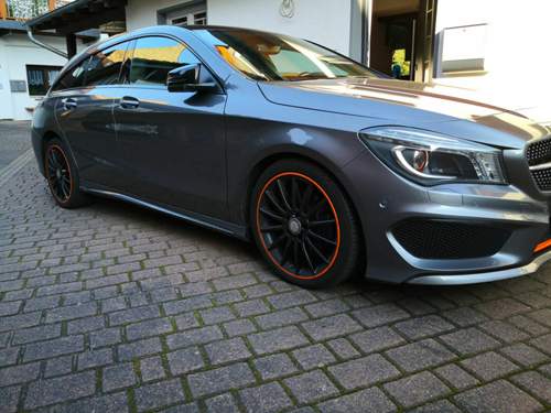

Heute : Keine Folie sondern CLA SB in Mountaingrau Metallic (eine Traumfarbe die unfassbar viel verzeiht und Konturen und Sicken wunderbar zur Geltung bringt)
Die Waffen der Wahl entnehmt ihr dem Foto.
Der letzte Rest des Meguiars Ultimate Quick Wax darf jetzt noch kurz wirken bevor dann das ADBL zeigen kann ob es so ein Wundermittel ist.
Sooo möge die kleine Fotostrecke beginnen

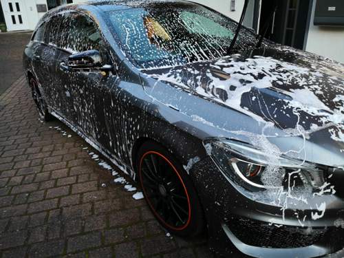

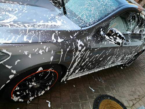

So die Waffen und erstmal mit der Gloria eine Mischung aus Shampoo und Snowfoam drauf um alles anzulösen. Bitte ein Shampoo wählen welches Wachse nicht anlöst... Sonst ist eure Arbeit ja fast umsonst. Auf dem Bild hat die Mischung ca. 6/7 Minuten eingewirkt.

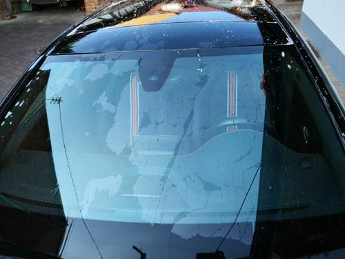

Folgende Bilder nach dem Abspülen mit klarem Wasser zeigen den Unterschied der Fahrerscheibe wie oben angesprochen und das Restbeading nach ca. 4500km. Auf der Beifahrerseite ist das Wasser als kompletter Film auf der Scheibe sichtbar.
Bei dem Bild der Motorhaube, sieht man oben links bereits wie sich das Wasser flächig verteilt. Entweder habe ich beim Auftrag gepfuscht 🙂 oder oder oder?

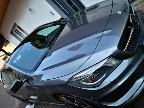

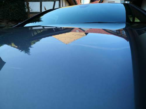

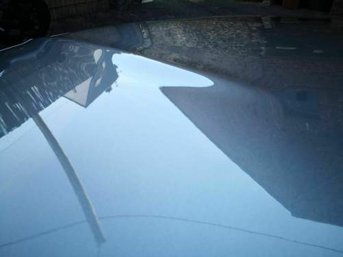

So jetzt geht's zum Ende. Nach Abspülen etwas das Wasser ablaufen lassen, in der Zeit noch die Felgen putzen (auch hier arbeitet die Versiegelung trotz nicht mehr vorhandenem Beading noch top. Bremsstaub nach der Gesamtfahrstrecke nicht festgesetzt. Versiegelung mit FK 1000p Anfang Mai)dann Reste mit zwei MFTs schnell trocken wischen.
Nun kann einfach das Ultimate Quick Wax aufgesprüht werden. Geht auch bei Sonne. Geruch quietschsüß nach Kaugummi, Verarbeitung top! Feines Sprühbild. Einfach kurz einwirken lassen und mit einem Mft flächig auswischen/abwischen. Es bleiben eigentlich nur auf den Scheiben minimal Schlieren wenn man zu lange einwirken lässt oder das MFT bereits zu durchsetzt ist. Dann einfach ein trockenes nehmen.
Die Ergebnisbilder sind vor dem Auftrag des Meguiars Ultimate Quick Wax entstanden.

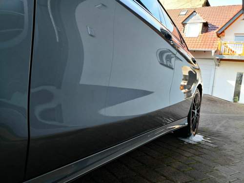

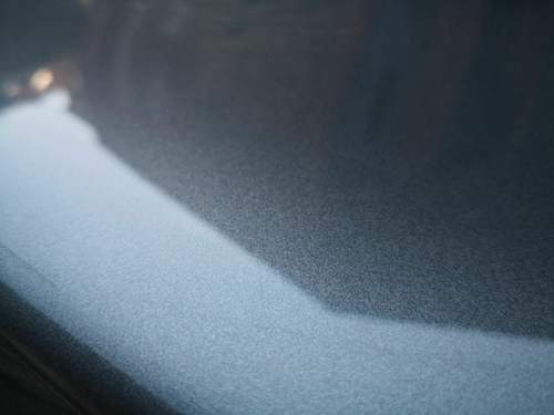

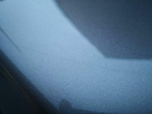

So und zum Abschluss noch ein Lackdetail. Das ist der Zustand eines gepflegten Lackes mit aktuell 140000km Laufleistung. Natürlich hat er auch Kampfspuren im Sinne von Steinschlägen etc. Aber sonst lässt sich mit Pflege ohne Probleme auf Dauer Tiefe und Glanz erhalten als wäre er grade aus dem Showroom gerollt.

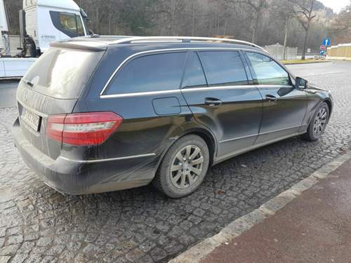

Ich beneide ja Leute, die ihren Wagen mit der Hand waschen. Hier bei uns ist das leider strengstens verboten. So bleibt mir leider nur die Waschanlage, und zusätzlich wird mein Stern zweimal jährlich mit Liebe gewachst. Dafür schwöre ich eigentlich auf die Mittelchen von Meguiars. Ich hab mal nachgeschaut, das Fusso Coat ist ungefähr doppelt so teuer bei ca. einem Drittel der Menge von einem Meguiars-Wax. Würdest Du sagen, dass das Fusso für mich überhaupt lohnend wäre oder wasche ich das sowieso bei der ersten Wäsche bei MacWash wieder runter?
Ich hatte früher einen Kollegen der hat seinen Dienstwagen fast nie gewaschen: bei der Leasingrücknahme große Begeisterung, weil es praktisch keine Kratzer von Maschinen- oder Hand-Wäschen gab... 😁

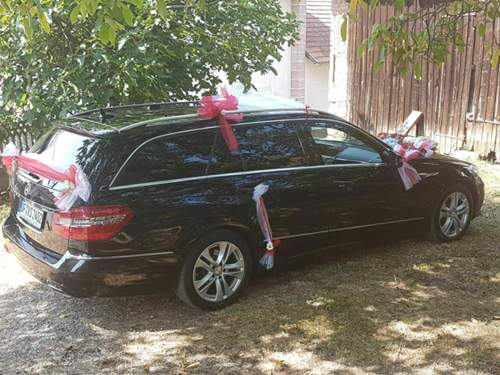

@mercedes82: Mein Kombi ist iridiumsilbern, das ist eigentlich recht dankbar zu pflegen und sieht auch recht lange gut aus nach der Wäsche...
@T-Fahrer da ist es mit Schlieren bei zuviel Auftrag ja nahezu nicht zu sehen. Dankbare Farbe hast du dir rausgesucht 😉
Mein S212 davor war Schwarz und kam quasi schon wieder dreckig aus der Waschstrasse! 🙂
Nein im Ernst: Es gibt eigentlich fast keine schönere Farbe für einen Mercedes als Schwarz, wenn der so richtig schön glänzt dann ist das ein Traum! Ist aber halt schwierig zu pflegen...
