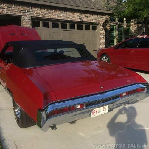

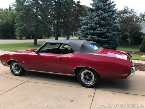

Den Buick werde ich erst mal nicht polieren müssen. Wenn ich richtig gelesen habe kommt der Glanzgrad aber eher mit Wachs, als mit Versiegelung/Detailer, oder?

Buick, sehr guter Zustand
Audi: Kratzer siehe Bilder
- Ggf. gezielte Foto(s) von Defekt(en), der/die beseitigt werden sollen
Buick: keine Vorhanden, es geht um den Erhalt des Pflegezustands

Der Zustand des Buick scheint wohl wirklich gut, bis auf die eine Stelle zu sein. Ich selbst habe mit diesen Baujahren keine Erfahrung, aber was ich hier so gelesen habe sind die amerikanischen Lacke sehr weich, evtl. hast du nicht mal eine Klarlackschicht. Das würdest du daran erkennen, dass sich das Polierpad dann in rot verfärben würde. Hier könnte die Meguiars Ultimate Compound fast schon zu stark sein. Deshalb, wenn es sich nur um die eine isoliert Stelle handelt die Ultimate Compound mit Handpolierpad nutzen oder eine Finishpolitur einsetzen. Jetzt hätten wir dann doch zwei Polituren. Als Wahl stünden z.B. Menzerna SF3500 oder die Koch Chemie - M2.01 Hochglanz-Antihologramm-Politur. Der User @Dynamix
besitzt auch ein amerikanisches Gefährt. Vielleicht kannst du etwas zur Lackhärte und deinen Erfahrungen sagen und ob die Ultimate Compound bereits zu viel wäre?

Zum Buick:
Du schreibst ja der Wagen ist ein MY 1970. Ich weiß nicht ob der noch Thermoplastlack hat, aber ich gehe davon aus.
Leider habe ich mit der Politur von solchen Lacken mal so überhaupt keine Erfahrung. Ich denke hier musst du mit der Hitze aufpassen da Thermoplaslack ja die "praktische" Angewohnheit hat sich unter starker Hitzeeinwirkung etwas zu verflüssigen. Super wenn man Kratzer ausbessern will weil man dann nur eine Hitzequelle über den Kratzer zu halten braucht. Der Lack wird flüssig und läuft dann in den Kratzer 😉 Besser als jeder Powerlackstift aus dem Fernsehen 😁
Leider hat das zum Beispiel bei einer Neulackierung sehr große Nachteile. Schleif den Mist mal bis aufs Blech runter..........

Beim Buick bin ich mal raus. Ich möchte dich nicht falsch beraten. Eine ordentliche und gründliche Wäsche ist auf keinen Fall verkehrt. Anschließend ein Lackschutz, dass sollte für den Anfang reichen.
Dein Ansatz ist gut, warten wir mal ab was du als Antwort erhälst und wie der Wagen aussieht, wenn du ihn in Augenschein genommen hast.
Beim Audi kannst du bedenkenlos wie beschrieben verfahren, wenn du so weit bist.
Für den Buick wurde ein 2K High Solids Polyurethane Clear Deltron als Klarlack verwendet. Hilft das weiter?

Hast du Mal ein Detailfoto von dem Lack des Buick? Thermoplast hat für gewöhnlich einen speckigen Glanz und fühlt sich rauher an als ein normaler Uni oder Metalliclack.
Die Meinungen sind hierzu relativ eindeutig. Die Blade am besten genau dort lassen wo sie gerade ist 😉
Trockentücher sind hier die bessere Empfehlung. Du wirst sehen nach der Versiegelung bzw. den Detailern bleibt eh wenig Wasser auf dem Lack zurück, dann geht das auch damit ganz fix.
Das Koch Chemie Quick and Shine und das Sonax Brilliant Shine sind vergleichbar. Beides Detailer mit einer erstaunlichen Standzeit von ein paar Wochen. Gehen schon in richtung leichte Sprühversiegelung.
Sonax Xtreme Protect & Shine ist eine klassische Versiegelung mit einer Standzeit von 4-6 Monaten. Hier variieren auch die Erfahrungswerte. Kann auch nach der Wäsche mit einem der o.g. Detailer aufgefrischt werden.
Nein, Detailbilder habe ich noch nicht. Da es sich laut der Antwort des Vorbesitzers aber um ein 2K Klarlack handelt, gehe ich nicht von einem Thermolack aus. Bilder mach ich trotzdem sobald der Buick auf dem Hof steht.
