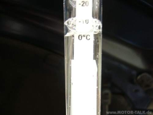

...meiner für die Scheibenwaschanlage funktioniert auch ganz gut.
Hier Fotos von einer Testmessung mit reinem Wasser und Frostschutz -60 Grad.
Beim Frostschutz-60 Grad kann er nichts mehr anzeigen--dann geht halt der weiße Schwimmer fast unter.
Wasserxxxx
-60-gradxxxx
