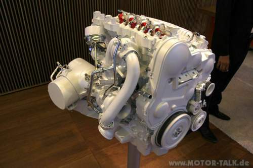

2-stufig mit 2x VTG hat der D5 nicht, richtig.
Wie ist denn der VEA hier aufgebaut?

Original geschrieben von DrBub
Original geschrieben von XC70D5
2x D5 mit 163PS. Im XC70 pfiff er, als wäre ein Wastegate verbaut. Im XC90 dann nichts...und ich habe es vermisst 😁
du fährst definitiv ein Wastegate😁, wenn du ein 5 Zylinder 2.4D mit zweistufiger Aufladung hast.
Der 163PS D5 hatte m.W. aber keine 2-stufige Aufladung!?
DN
Novize,
gern😉, siehe Bild im Anhang. Strömungsoptimierte zweistufige Aufladung (Wastegate) von BorgWarner.
Gruß,
DrBub
2013 XC 70 2.4D AWD R2S
D4-vea-181ps-r2s-1
MC,
Fährst du einen 5 Zylinder oder einen 4 Zylinder?
(Ein 4 Zylinder ist nämlich mit Garett VTG Lader (single stage) ausgestattet, ein 5 Zylinder kommt von BWTS mit zweistufiger Aufladung.)
Gruß,
DrBub
2013 XC70 AWD 2.4D R
