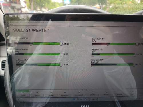

Bei dem Video sehe ich aber nur den "Ist Wert". Bei Inpa kannst du auf jeden Fall auch die Werte vergleichen. Da wird ein IST und ein SOLL Wert angezeigt. Dann sieht man ja ob es eine Abweichung gibt.
Wie es bei Ista ist weiß ich jetzt nicht. Benutze in letzter Zeit nur Bimmertool um vom Handy alles auszulesen. Hatte ich nicht gedacht, ist aber wirklich super App. Egal ob Fehlerspeicher auslesen, Live Werte anschauen, DPF Regeneration starten oder Adaptionen löschen. Geht mit der App echt alles. Und das Handy habe ich sowieso immer dabei. Soll jetzt keine Werbung sein, nur ein Tipp falls jemand sowas sucht. Kostet um die 17€ im AppStore.
Ok danke mache es dann mit inpa nochmal.
Von Bimmertool und auch carly habe ich auch viel positives gehört.
Ich bin da noch etwas Oldshool. Alles auf altmodische Art vom Laptop aus.
Hab auch alles hier inpa, ?sta , Ncs expert zum codieren.
Bei mir ist der ladedruck sogar etwas höher.
Soll 1008
Ist 1037
Kann das von der Stage 1 Softwareoptimierung kommen ?

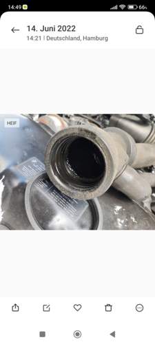

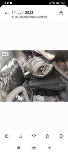

Der Turbo ist sehr gut kein Spiel vertikal und horizontal und lässt sich leicht drehen.
Der LMM sieht auch gut aus. Nur das sich da zwei kleine gummi Teile von dem Luftfilter verfangen haben.
Das rohr LMM zum Turbo sieht auch gut aus. Nur der ging von der Turbo Seite sehr leicht ab. Wirklich sehr leicht. Ich hoffe das die Dichtung durch war und jetzt mit der neuen Dichtung besser drauf sitzt.
Etwas Öl war im Rohr aber nicht viel.
Sollte ich den Turbo Bereich und das Rohr mit Brems reiniger behandeln?

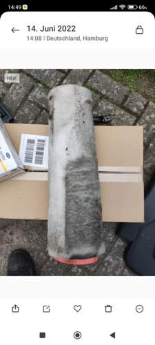

Was denkt ihr wie sieht der Filter aus?
Anzeichen für einen kaputten Krümmer und somit Abgase Flecken hat der glaube ich nicht oder?
Neuer Luft Filter

Das bissl. Öl in der Turboseite ist ok, das ist ok solange keine Pfütze drin steht die beim Abbauen gleich ne riesen Sauerei hinterlässt.
Dein Lufi sieht im Gegensatz zu unserem beim Wechsel noch fast sauber aus und wir wechseln den sogar unter Intervall.
Daher würde ich auch sagen ist zwar wechseldürftig aber noch ok.
Wenn das Wechseln beim Diesel nicht so viel Aufwand wäre würde ich die Intervalle sogar kräftig für unseren verkürzen.
Aber der Auwand ist mir echt zu viel, daher nur alle 2 Ölwechsel mach ich den Filter mit. DA wir aber alle 20T einen Wechsel machen passt das mit 40 T auch wieder.

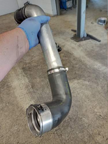

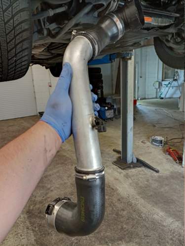

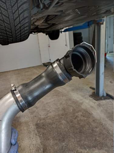

Hab am Wochenende noch die linke Ladeluftleitung getauscht. Hab den Reparatursatz von Buguiad bei leebmann bestellt. Da sind beide Gummi Teile dabei und das Mittelstück aus Alu wird dann von der alten Leitung übernommen. Ein Foto vom alten Schlauch habe ich nicht gemacht, da war dieses Mal nicht so viel Öl. Nur etwas Ölnebel. Hatte den aber erst vor kurzem erst runter, hat sich wohl noch nicht so viel gesammelt. Hab aber paar Fotos vom neuen gemacht. Sieht qualitativ gut aus. Falls jemand die Leitung austauschen will/muss aber jetzt nicht über 300 Euronen für ein Stück Gummi ausgeben will. Reparatursatz von Buguiad kosten bei leebmann ca. 50€.

Img-20220611
Img-20220611
Img-20220611

Aber ich bin etwas erleichtert, dass der Turbo so gut aussah und kein Spiel hatte.
