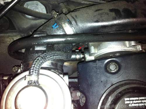

Hey leute,
habe heute noch mal rum geschaut und probegefahren.
Was mir aufgefallen ist das das pfeifen von der rechten seite kommt also auch da wo der Turbolader sitzt.
Kann mir einer sagen ab welcher Drehzahl der tubolader anfängt an zu arbeiten,weil im stand hört man es garnicht auch wenn ich Motorhaube offen habe und daneben stehe.
Habe den dicken Schlauch der von Luftfilterkasten zum Turbo geht ganz abgemacht.da sieht man ja sofort dieses rädchen was sich drehe.HAbe mit den fingern geguckt ob es ein speil hat,also wenn ich es nachvorne ziehe und nach hinten drücke hatt es ungefähr 1mm luft ist das normal.
Und noch ne frage ist aber nicht zu den Turbo.Sonder habe ich ein schlauch endegt der nicht ganz dicht ist aber ich weis nicht für was der ist.Die schelle die drauf sitzt wurde nicht richtig zu gemacht jetz tropft da ein bisschen öl.ich lade ein Foto hoch.
mfg Igor
Img-0150
