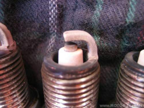

Servus,
Habe folgendes Problem mit dem Auto (Bjh. 2003, 75PS):
Bei Kälte geht der Motor nach dem ersten Start wieder aus (jetzt im Sommer ist allerdings Ruhe), manchmal, aber sehr selten hängt das Auto schlecht am Gas, läuft aber sonst sehr gleichmässig und rund.
Einmal wurde schon ein defektes Einspritzventil getauscht, danach war zumindest paar Monate Ruhe.
Der Fehler im Fehlerspeicher war damals sowas in der Art wie "Sporadische Zündaussetzer", leider hab ich den Ausdruck nicht mehr. Unmittelbar vor dem Tausch lief er nur noch auf 3 Zylinder, was auch im Fehlerspeicher stand.
Die Zündkerzen sind kurz vor dem Ersatz des Einspritzventils getauscht worden, wie sich das auf das Kerzenbild auswirkt vermag ich nicht einzuschätzen.
Wie ist denn die Nummerierung der Zündkerzen / Zylinder, wenn ich VOR dem Motor stehe und in den Motorraum reinschaue? Ist es v.l.n.r 1-2-3-4 oder sind die gemixt (nach Zündreihenfolge)?
Damals wurde am Zylinder 4 das Einspritzventil gewechselt.

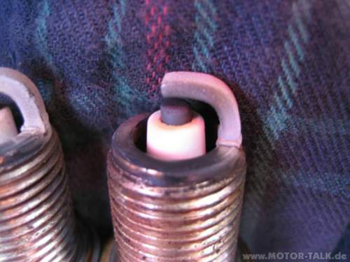

Ich hab die Bilder hier mal v.l.n.r. (gegen die Fahrtrichtung schauend) durchnummeriert: 1-2-3-4.

Wenn ich mich richtig erinnere, liegt der erste Zylinder an der Schwungscheibe, der vierte liegt an der Außenseite (Zahnriehmenzahnrad), also wenn Du vor dem Motor stehst, zählt es von rechts (1) nach links (4).
Zu Deinen Fotos: Das Bild der Kerze des ersten Fotos weicht stark von allen anderen ab. Es scheint nach meinen Erfahrungen zwar so zu sein, dass die inneren Kerzen ein etwas anderes Kerzenbild abgeben als die äußeren, aber in Deinem Fall sieht es so aus, als ob die Kerze im ersten Bild nicht arbeitet, sprich die Färbung der Elektroden ist (fast) jungfräulich. Da diese aber schwarz gefärbt ist, denke ich, die funkt zwar, verbrennt aber keinen Sprit.
