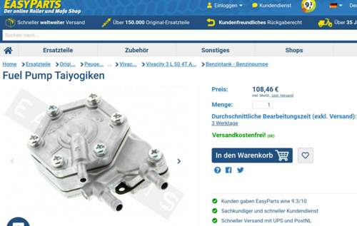

Mein Peugeot Vivacity 4T Roller springt nachdem Winter nicht mehr. Habe schon einiges versucht aber er will einfach nicht kommen. Vergaser habe ich schon gereinigt, Batterie hat Funktion, Sprit ist neuer im Tank, Luftfilter ist sauber. Wenn ich durch den Luftfilter dem Vergaser Sprit rein Spritze springt er kurz an läuft 5sekunden und geht wieder aus. Aber wenn ich ihn an kicken will oder mit dem E-Starter anmachen will geht er nicht an. Vergaser ist trocken und bekommt kein Sprit. Die Kraftstoffpumpe ist innen drin auch trocken wie wenn sie kein Sprit ansaugt. Aber die Leitung vom Tank in die Kraftstoffpumpe ist frei . Hat jemand noch eine Idee ?

ich sag's dir jetzt direkt: Du hast doch nicht wirklich die originale Benzinpumpe für über 100 € gekauft. Sonst hättest doch die Fotos hier einstellen können, um die ich dich merhrfach gebeten hatte. 🙁
Wenn der Roller mit gefüllter Schwimmerkammer problemlos anspringt und läuft bis der Kraftstoff verbraucht ist, was im Falle der Benutzung eines Hilfstanks auch locker für etliche Kilometer Fahrtstrecke reichen würde, dann liegt das Problem doch eindeutig an der mangelhaften Förderung des Kraftstoffs vom Tank zum Vergaser.

Edit: Hast du die originale Membranpumpe für den Vivacity 4T bestellt?
Benzinpumpe

Ja ich habe die Original Pumpe bestellt .
An der Kraftstoffpumpe lag es leider nicht. Roller springt immer noch nicht an. Hat noch jemand eine Idee ?
Hast du denn jetzt geprüft ob die Pumpe ansaugt und Sprit fördert?

Du hast diese Kraftstoffpumpe gekauft und die Anschlüsse für Unterdruck, Zu- und Ablauf korrekt angeschlossen?
Gruß Wolfi
@Kaffeefreak96 hatte bei seinem 2T Vivacity auch mal ein Förderproblem der Benzinpumpe, was sich im Nachhinein laut seiner Beschreibung als Problem der Einlaßmembran herausstellte. Beim 2T-Motor wird der (Unter-)druckanschluß allerdings mit dem Kurbelgehäuse verbunden, in welchem abwechselnd Über- und Unterdruck herrscht.
Beim 4T-Motor ist die Membranpumpe i.d.R. am Ansaugstutzen angeschlossen, somit ist die Auslenkung der Pumpenmembran meines Erachtens nur “einseitig“. Klick

Im inneren der Benzinpumpe ist eine Fede die eine kleine Kugel gegen eine Öffnung drückt. Grüße
Meinst du damit die federbelastete Kugel, die ich auf diesem Foto beschriftet habe? - Das ist ein Überdruck-Kurzschlußventil, welches das Schwimmernadelventil im Vergaser schützt.
Kodiac dachte an eine Feder, welche die Pumpenmembran belastet.
Gruß Wolfi
PS: Könntest du bitte ein paar Fotos der Benzinpumpe hier einstellen, am besten von beiden Seiten in Nahaufnahme. 🙂
