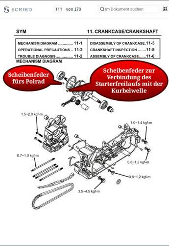

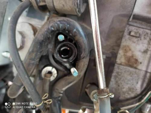

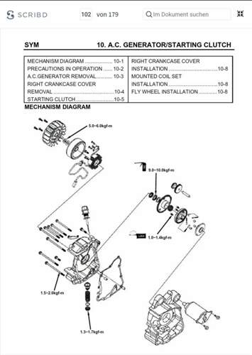

@Marco9672
Hab' noch eine schöne Skizze (Bild 1) auf Scribd gefunden, darauf sind die vollständigen Zusammenhänge des Starterfreilaufs inkl. Anzugsdrehmomentwerten dargestellt.
Das Drehmoment von ca. 90 ~ 100 Nm für die Befestigungsmutter der Freilaufkupplung entspricht in etwa dem Anzugsmoment von Radschrauben an einem Pkw, d.h. die Spezialnuss (Bild 2) sollte schon hochwertig gemacht sein. ;)
Gruß Wolfi
Nachtrag: Auf Bild 3 sind die beiden Scheibenfedern für Polrad und Starterfreilauf beschriftet. Jetzt lasse ich es gut sein mit den Erklärungen zum Starterfreilauf. :D
