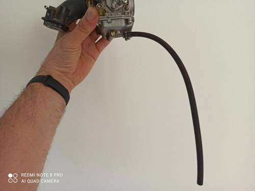

Welche Bewandtnis hat dieser Schlauch ohne Ende unten am Vergaser?

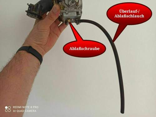

Das ist der Überlauf-/Ablaßschauch, welcher am Boden der Schwimmerkammer auf einem Stutzen sitzt.
Nach dem Öffnen der Ablaßschraube am Kammerboden kann damit bspw. der Inhalt der Schwimmerkammer in ein Gefäß abgelassen werden.
Zusätzlich ist die Überlauffunktion bei klemmendem Schwimmer und gleichzeitig defektem Unterdruckbenzinhahn über diesen Schlauch gewährleistet, damit der Brennraum nicht mit Benzin volllaufen kann.

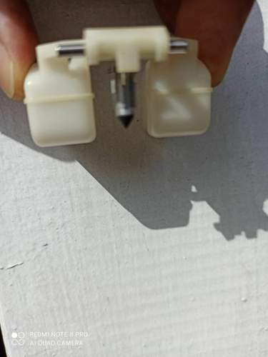

So, was soll ich sagen, Vergaser zusammengebaut und zwei Tage kein verklemmen morgens. Was mir aufgefallen war beim zusammenbauen, das das Schwimmernadelventil nicht freiläufig auf seiner Halterung saß, sondern leicht am Rand. Vielleicht konnte es daher nicht richtig schließen!? Werde weiter beobachten.

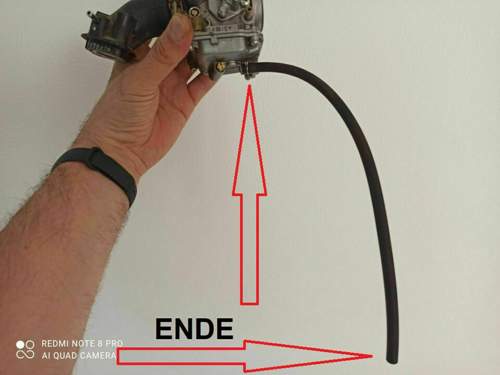

Alles hat ein Ende, nur Dein Schlauch hat zwei, Dein Schlauch hat......😛
Ueberlauf-ablassschlauch
