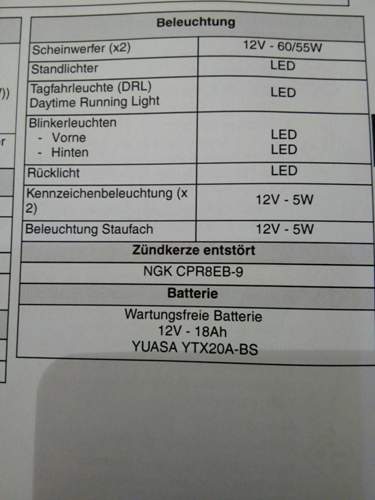

Moin,
und Joggi-2 packt noch was drauf
Img-20200720
Hallo Jörg,
steht in der Bedienungsanleitung zufällig auch die Leistungsabgabe der Drehstromlichtmaschine drin? - Das wäre mal interessant, ob diese z.B. 350 Watt liefert.
In dem Falle wäre mein Ampèremeter mit dem 20 A Strommeßbereich bereits überfordert, da bei angenommenen 350 W ein Strom von knapp 30 A fließt.
Gruß Wolfi
Wobei die Billigen Laien- Multimeter auch oft nur 10A ab können bis es raucht.
Lima 450 W
Akku 12Ah
Nachweisbar! Falls...
Warscheinlich ist Joggis Metropolis schon das Nachfolgemodell.
Ps.
Aber da sieht mann doch das ein grösserer Akku auch keine Verbessereung bringt wenn Joggi die gleichen Symtome hat.
Moin,
Kodiac liegt richtig. Der Generator hat 450 Watt. Im laufe der Produktion wurde die Batterie von 12 Volt 12 Ah (2014 ) auf 12Volt 18 Ah angehoben. Gehe daher da von aus das der TE noch eines der ersten, also 12 Zoll Räder, fährt.
Bleibe aber bei meiner Meinung. Er fährt definitiv zu viele Kurzstrecken mit vermutlich vielen Stop und damit verbundenen Neustart. Das in Verbindung mit den von mir schon genannten Verbrauchern bringt die kleine eben nur für den Start gedachte Batterie an die Grenzen. Wo bei der Metropolis bereit auf kleine Schwankungen schlecht reagiert. da gibts dann das Mäusekino in den Armaturen
